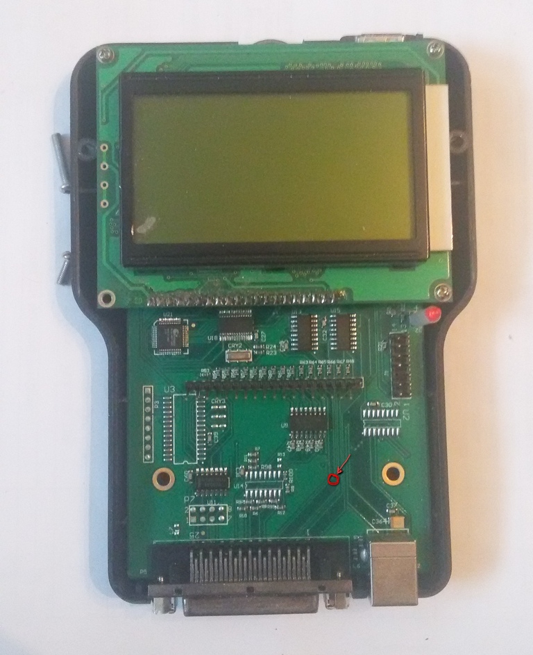

здравствуйте уважаемые Гуру!

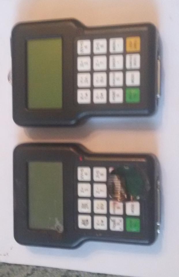

несколько лет назад распилил я пульт http://mir-cnc.ru/to...ь-движ/?p=26862  ,потом на другой работе мне достался сгоревший пультик, и тогда я решил попробовать из двух сделать один)
в распиленном  из повреждений на плате не большое отверстие (на фото отмечено красным)
восстановив дорожки с обоих сторон, я проверил его на рабочем станке.
Все в нем работает, за исключением оси Z . при нажатии на кнопки(и про возвращении в дом) на экране координаты движутся, а голова стоит на месте.
то есть ,как   я понимаю печатная плата многослойная, и где то остался  невидимый обрыв..
вопрос- можно ли как то сделать его?  или распродать по частям ? экраны (оба рабочие), клавиатура, провод и т.д
плата синяя не рабочая .может кому нужна.
20160120_145940.jpg 20160120_145950.jpg 20160120_150112.jpg 20160120_150254.jpg

#2 OFFLINE   DEDAlex
Отправлено 20 Январь 2016 - 23:57
Ну и что?
Смотреть по топологии или сравнивая с рабочим пультом (ведь известно, какой канал не работает, что облегчает задачу!) и восстановить оборванные дорожки (межслойные) навесным монтажем, между ножками и переходными отверстиями.
#3 OFFLINE   valb
valb
  • 124 сообщений
  • Город:Пенза
  • Интересы:Телемотовелофото
    радивамонтер
  • Из:Пенза
Отправлено 21 Январь 2016 - 01:59
Для этого нужен минимум осциллограф и осознание что нужно делать. Оптику приличную тоже б.
#4 OFFLINE   mitya77
mitya77
  • 59 сообщений
  • Из:карачарово МСК
Отправлено 21 Январь 2016 - 12:59
С фрезеровки я ухожу на другую работу.так что доступ к станку и рабочему пульту не будет.
Была мысль прозванивать дороги на целой плате,но откуда начать не знаю.и боюсь не пожгу ли я микрухи тестером
#5 OFFLINE   T-Rex
Отправлено 21 Январь 2016 - 13:17
Если это не доставшийся от деда-электрика "ТТ-4", а нормальный современный мультиметр - чтобы пожечь им микросхемы, требуется незаурядный талант...
#6 OFFLINE   valb
valb
  • 124 сообщений
  • Город:Пенза
    радивамонтер
  • Из:Пенза
Отправлено 21 Январь 2016 - 15:02
Может не к чему не привести. Нужно понять куда что идёт. Где начинается нужный сигнал, переходит на другую сторону, "ныряет" меж слоями. Без опыта - сумневаюсь что найдёте.
Хотя и может повезти. Точите иголки у тестера...
#7 OFFLINE   mitya77
mitya77
  • 59 сообщений
  • Из:карачарово МСК
Отправлено 21 Январь 2016 - 16:59
Видно вряд ли я смогу) понять что куда идет . Продам на запчасти значит
