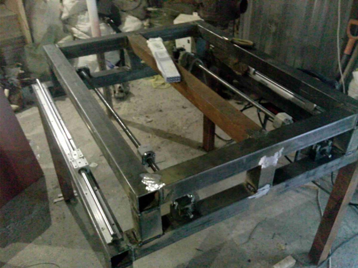

Итак эта эпопея началась еще пару лет назад. Сперва как и большинство начал делать из подручных средств таких как фанера, дсп и куча металла из Касторамы.

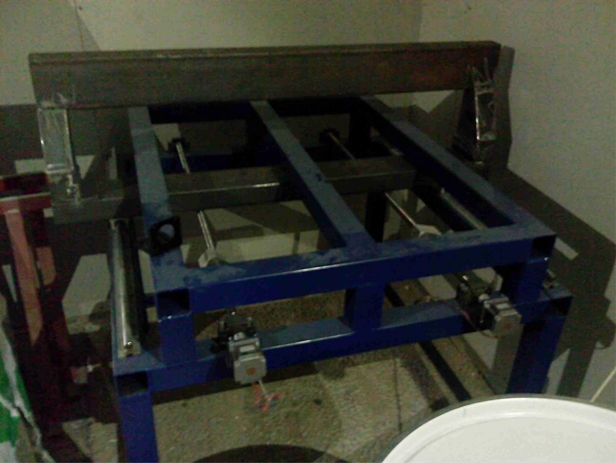

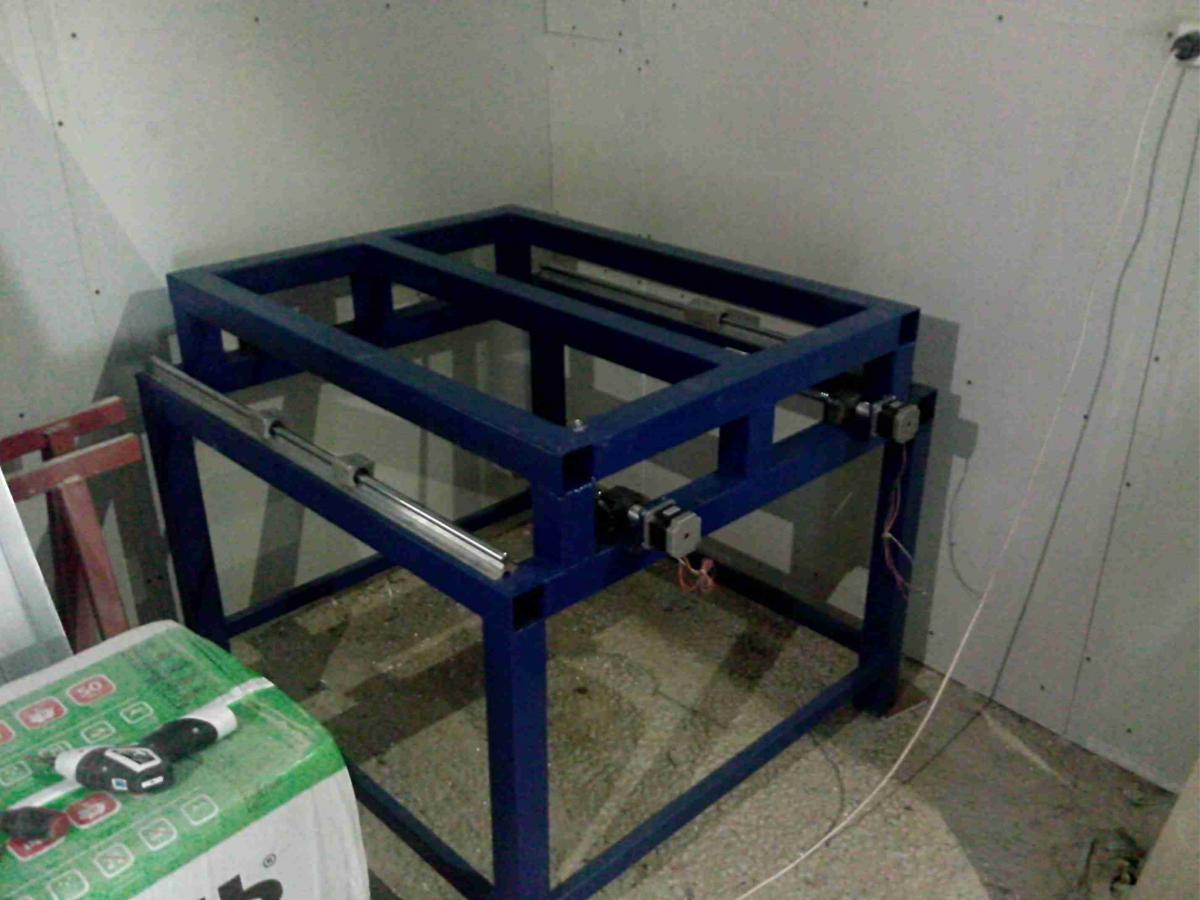

При одном взгляде на этого монстра было понятно, что он не заработает или будет работать не так как надо. Люфтило во все стороны . Пришлось его разобрать и начать делать из металла. На то время опыта в станкостроении еще толком не было, но было понятно, что без жесткой конструкции тут не обойтись. Был приобретен сварочный аппарат, куча электродов и со временем навыки сварщика. Второй станок был более менее. Он уже мог что то делать, но люфт еще присутствовал. Было принято еще  одно решение-разобрать его к чертовой матери и забыть про самодельные направляющие, строительные шпильки и прочий хлам. К счастью есть наши восточные друзья, которые соизволили прислать комплектующие за небольшое по тем временам вознаграждение.
Также было приобретены на базе профильные трубы 80х60х4 (жесткость никогда не помешает) из которых в последствии была сварена рама стола. Покрашена, установлены направляющие, ШВП и поставлена в угол на горох.

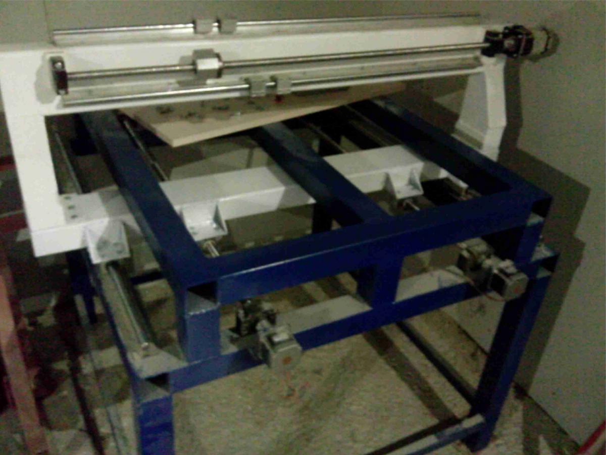

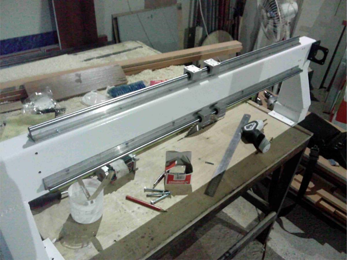

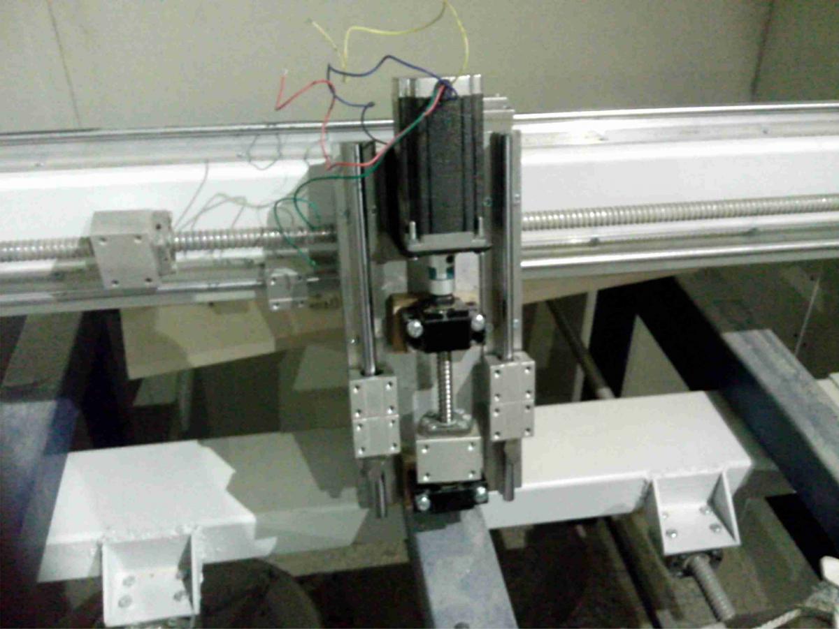

Началось изготовление самого портала . Подгонка и примерку он прошел по месту. Все двигалось и шевелилось. Что вызывало бурные эмоции , которые я растерял за два года экспериментов.

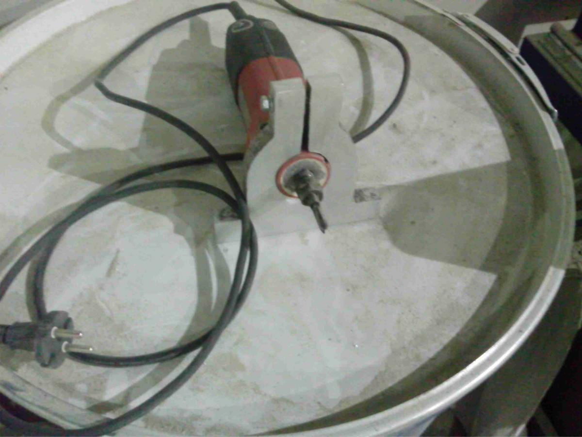

Дальше началось непредвиденное. Как и на прошлых проектах у меня возникла проблема с осью Z. К счастью начитавшись параллельно про литье алюминия по  выплавляемым моделям, пришлось на скорую руку сооружать газовые гор . Была отлита и отфрезерована полностью каретка Z, крепление для фрезера.
И конечный результат радует глаз и не люфтит.

Основательно ,так...
Портал выглядит мощнее рамы .
Движки на Х и Зет неверное можно местами поменять. На Зет -такой мощИ не надо.
В общем с виду -довольно капитально и красиво , единственное слабое место-шпинделёк...
А так ..респект :good:

Это пока стоят такие. дальше в планах на 110 поменять и их.

Вылет шпинделя вперёд , мне кажеться великоват .
Какое расстояние от нуля по Игрек до фрезы ? сантиметров 25 наверное , с размером  метр на метр  -это ж 25% стола
#5 OFFLINE   DmitrySamara
DmitrySamara
  • 10 сообщений
  • Из:Самара
Отправлено 02 Январь 2016 - 23:51
Чистый размер получается около 800.
Если использовать на портале швеллер, то можно увеличить рабочее поле. До меня это дошло уже потом, Что сделано, то сделано. Потом может переделаю. Хотя, что временно, то постоянно.
Хотя на размер рабочего поля это не повлияет. оно ограничено креплением на направляющих.

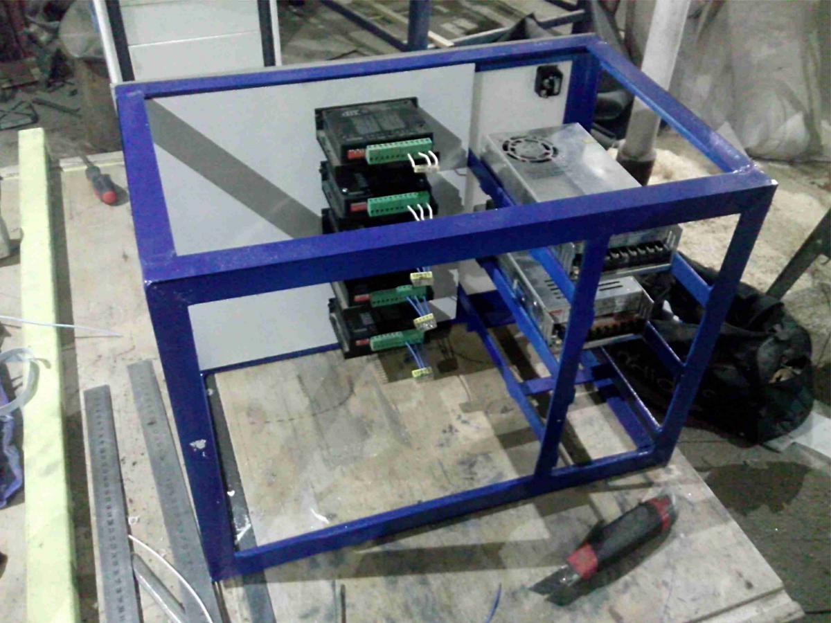

Начал потихоньку собирать электронику.
Каким проводом лучше соединять питание->драйвер и драйвер->контроллер? Многожильным или одножильным? сколько квадратов?
Сообщение отредактировал DmitrySamara: 04 Январь 2016 - 22:50
#9 OFFLINE   3D-BiG
  • 14 573 сообщений
Отправлено 05 Январь 2016 - 00:12
Сечение определяется рабочим током провода + разумностью.... Обычно монтируют монтажными многожильными, если надо, то в экране...
