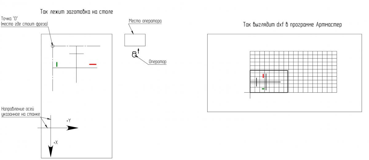

Так сложились звезды, что мне приходится работать на станке Артмастер 2112. Программа в которой делается УП "АртмастерCNC".
Суть проблемы такова:
Есть заготовка (крест), на него надо нанести надпись. Схематично надпись изображена на рисунке красной и зеленой линией.
Что я делаю: Беру чертеж заготовки с буквами и загружаю его в "АртмастерCNC" в .dxf формате --> перемещаю этот "рисунок" в начало координат "АртмастерCNC"--> затем делаю УП-->запускаю обработку.
Проблема:  в результате я получаю вместо красной линии зеленую. т.е. как бы зеркально. В результате всех манипуляций с поворачиванием, отражением, поворотом чертежа, окончательно запутался.
Вопрос    Как правильно располагать чертеж в программе чтоб получить желаемый результат. Может есть более удобные программы для работы с этим станком типа "АртмастерCNC"?
Я не специалист в ЧПУ ни разу. Есть только общее понимание принципов работы, воспоминания о небольших программках (G-коды) написанных вручную в институте.
Очень надеюсь на Вашу помощь, ибо всезнающий интернет ответа на мой вопрос не дает   :bang:

Отправлено 31 Декабрь 2015 - 02:16
Честно говоря, не понял вашей проблемы. Согласно вашему эскизу у вас все правильно располагается.
Если можно, приложите скрин из DeskCNC (она же Artmaster) интересует вкладка "Настройки_Настройки станка_Настройки осей"
но УП создаю в АртКаме (там все понятнее)
На вкус и цвет... В DeskCNC некоторые вещи в 2Д стратегиях даже удобнее, чем в АртКАМ-е, как по мне.
У вас сейчас стоит контроллер, который работает жестко в связке с DeskCNC, хотите работать нормально, в том числе и 3Д резать (сейчас сделать это нормально у вас не получится, увы) - меняйте систему управления на ДСП пульт, скажем. По другому - никак.

Проблема решена. Это был мой косяк, не смог сориентироваться правильно, вот и зеркалил, т.е. я неправильно располагал заготовку в артмастере. Новичок, что сказать)))
