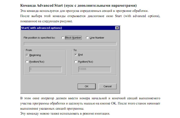

Привет!!! Подскажите пожалуйста, можно ли в NC, если вырубило свет к примеру, продолжить с места остановки??? Или нужно проходить заново пройденный участок в холостую???

или вхолостую,или в редакторе удалить уже отработанный участок(только заранее копию уп сделать,а то так и останется урезанная :) )...вроде по другому никак :(

Можно запустить обработку с любой строки и законьчить любой. Начальную подбираете "на глаз", если не запомнили на какой выключился станок.

ой...что-то я ступил :( :) не выспался наверное :(

Платы в компьютере не стоит, сейчас посмотрю инструкцию, там есть опция "продвинутый запуск", позволяет начать обработку с N-ной строки и закончить любой выбранной.
Ну вы и так нашли.

Пришлось выключить станок. Раб. время закончилось. Наж. на кнопку останова и выкл. комп. Скажите пож., есть ли возможность в NC Studio продолжить выполнение программы при повторном включении ? Спасибо!

Поставил на паузу, записал номер строки. А дальнейшие действия? Там можно выбрать строку для запуска или как?
Могу я завтра пропустить , например первые 1000 строк и пойти начиная с 1001 ?  Там же в программе сохранился 0 детали. По идее ничего поехать не может. Или оставить в программе нач. строки по выбору режима и потом 1000 удалить ? Может как-то еще

Operation->Advanced start....

Напишу свой вопрос здесь. 10 версия, работает стабильно...но есть одно неудобство. Например работы на два дня. день отработал, остановил. утром включил-продолжить...шпиндель включился и до того как поедет выполнять проходит достаточно много времени. если прога за 100 тысяч  кадров, а тебе надо с 50 т.  продолжить то и час и два. Пока выхожу из ситуации дробя уп на куски. 1-день 1 кусок второй-второй. Может что то делаю не правильно???

меню Operate -> SelectProcessingBlock

А вот с возобновлением после остановки проверил, при чем очень простая операция и работает. Предположим  что сделана половина работы, а нам надоело или срочно нужно уйти, выключив станок и комп. Смело это делаем клавишей STOP и выключаем комп, проверил.
За тем включаем скажем на другой день и то и другое, и комп и станок, у меня на NcStudio, и открываем вкладку Operate, и давим кнопку RESUME или SHIFT+F9, и ... фрезеровка начинается с места остановки, с небольшим возвратом шпинделя от места остановки.
