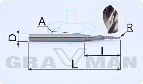

Какой инструмент нужен и режимы?
Начал резать этим: Спиральная фреза-гравер R0.5*30*6D*75 ... все в ворсе...

фрезой какой?? нужно вырезать 3д элемент, форму для заливки.
той что выше не получается. она стружку не отрезает и не выбрасывает всю из зоны обработки.
получается куча бахромы в кармане. ее можно оторвать с некоторым усилием, но из мелких впадин не достать.
резал без черновой растром, максимальная глубина 15мм за один проход.
оставил в ночную резать... прихожу сегодня, фреза сломана на половине обработки... по ходу операторы ждать задолбались и врубили на 150%
так что газ до отказу не прокатит
3D на полиэтилене целесообразней однозаходкой обрабатывать

Не делайте подобные вещи из полиэтилена. Гадость.
По опыту - режется эта гадость только очень острыми однозаходными фрезами и в качестве смазки - распылитель с жидкостью для мойки окон.
Возьмите поликарбонат и будет Вам счастье. Отлично фрезеруются 3д вещи, формы, итд.
И проблем с режимами обработки/выбором фрез не будет. Очень благодарный материал.
