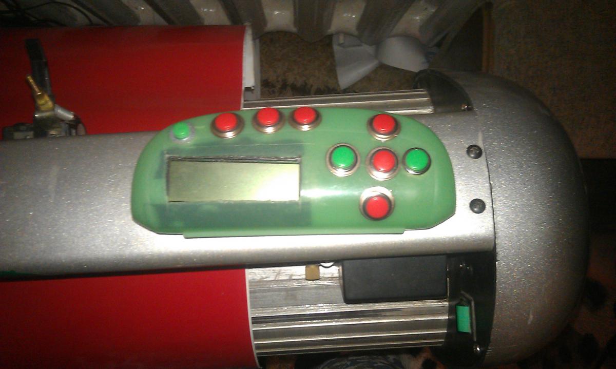

Добрый день.
Сам занимаюсь ремонтом плоттеров но этот зверёк оказался супер Китайским.
Подключаю ком порт включаю онлайн, секунд 5 и загорается надпись резак(на китайском)
и не реагирует ни наш то кроме рестарта.
А если его онлайн без включенного ком порта включить симвал резак не загорается.
То есть зверёк не ручной пока  что. Мои мысли, в нем стоит плата не MAX232 а HIN232 её аналог, родного провода нет (ком порта) думаю как вариант распайка другая.
по софту и компьтеру всё хорошо проверял на других плоттерах.
ХЕЛП)) :drinks:

Доп инфа
Фото что он пишет
фото платы и как на одном из плоттеров сделал новые кнопки. Жду ответов хелп))
!!!!!!!!!!!!!!!!!!!!!!!!!!!!!!!!!!!!!!!!!!!!!!!!!!!!!!!!!!!!!можно пример схемы 232й? то есть какая лапка куда? (Это новый комментарий )

Что было сделано: на плате плоттера идут три жилки от входа ком порта TXD RXD GND. Провод был подключен от
компа-плоттер rxd-txd. tdx-rxd. gnd-gnd. побывал менять микросхемы родная hin232, ставил новую hin и max не работает.
Распиновка к подключению ком порта к компу 5GND 3TXD 2RXD. Есть интересный момент так как у меня не стандартная распиновка, подрубаю кабель нуль-модемный получается что к (сторона плоттера) RXD подключается CTS и на плоттере высвечивается режу. То есть микруха работает по идеи!
Также в прошлой спайки пробовал соединить контакты 7-8 и 6-4-1. Инфу взял тут тоже не помогло!
На одно из плоттеров была проблема сконцевико (стоп кнопка) пока не разобрался он не начал резать НО он  отправлял данные на плоттер а тут нет!
Нужны советы Выручайте люди с большим опытом!!!
