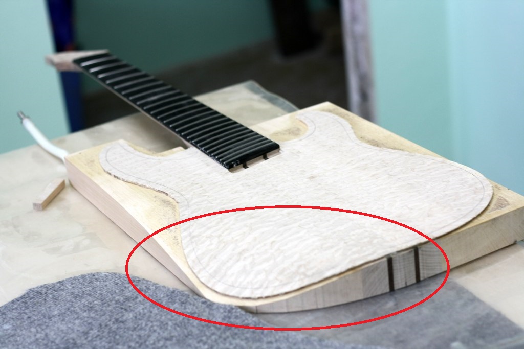

Доброго времени суток! Начал осваивать solid для создания модели электрогитары для будущего использования в чпу станках. Сейчас столкнулся с проблемой создания скоса на передней поверхности корпуса (на фото) Если я правильно понимаю, здесь надо как-то указать краевые точки в двух плоскостях участка, который должен быть вырезан – и вырезать его соответственно) но как это сделать моих знаний не хватает пока) подскажите , в каком направлении двигаться, какими инструментами пользоваться?

Создать поверхность по сечениям, либо заполненную, предварительно создав 3д эскизы. Затем удлинить ее, чтобы она выходила за пределы тела. Потом разделить тело этой поверхностью, лишнее удалить инструментом "удалить тело".
