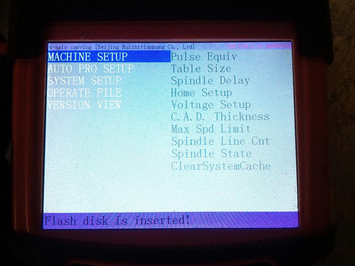

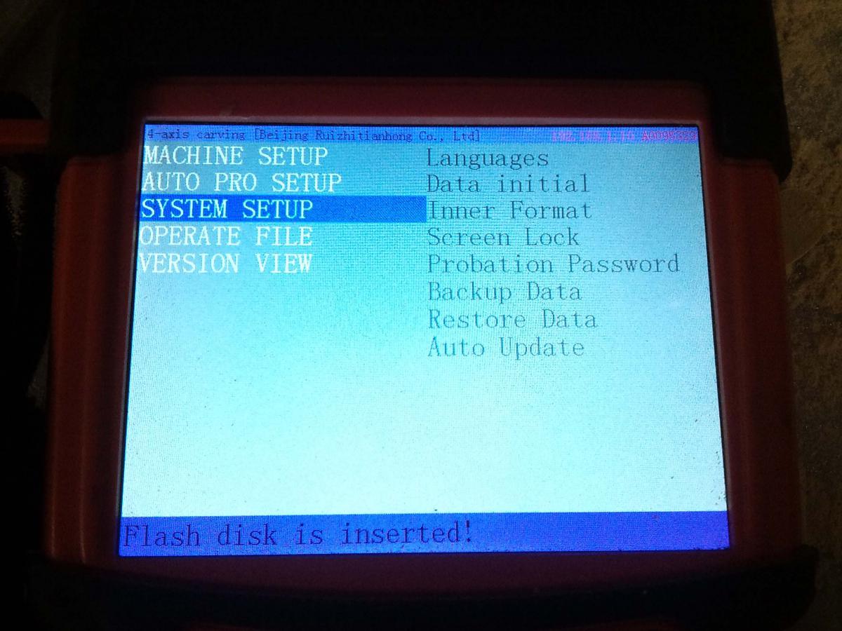

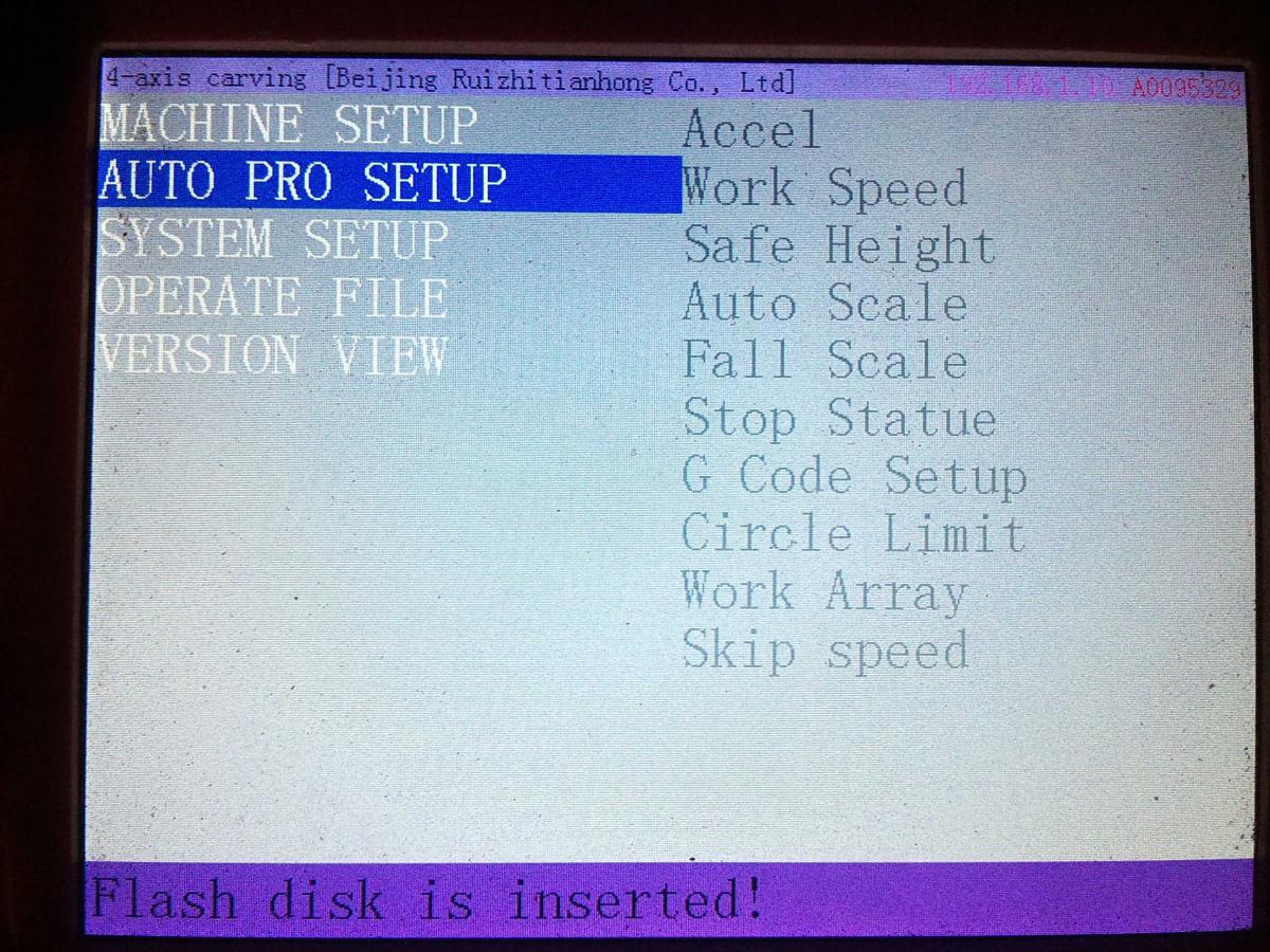

Эх не всё так просто с китайцами, у них инструкция и реальное меню может отличаться и сильно, вот скриншоты моего пульта

Отправлено 27 Июль 2015 - 13:40
Все зависит от прошивки пульта и пункты меню тоже. Тогда сделайте, как я писал в сообщении №19. Потом, думаю, обнаружится эта настройка сама.

#24 OFFLINE   Lodochnik
Отправлено 27 Июль 2015 - 14:17
В меню систем сетап, пункт бэкап дата(выбрать местом сохранения флешку и не забыть ее вставить в пульт). Создается файл data.bak на флешке. Этот файл открываете блокнотом. Там ищите пункты  MANUAL_LOW_SPEED и MANUAL_HIGH_SPEED. По каждой оси отдельно. Обратите внимание, что та скорость выражена в мм/с, а в самом пульте в мм/мин.

Отправлено 31 Июль 2015 - 22:39
Backup Data  закрыт под пароль, пытаюсь 2 дня докричаться до китайцев, пока молчат, может кто поможет пульт №0095329
Сообщение отредактировал wolod5: 31 Июль 2015 - 22:40
#26 OFFLINE   Lodochnik
Отправлено 31 Июль 2015 - 22:56
Надо было сразу тут спросить... Заходишь во вкладку, где устанавливается пароль бэкапа, стираешь все в поле пароля и жмешь ОК.

Отправлено 01 Август 2015 - 20:05
Проблема там пароль знаков 20 и в поле beckup не помещается и  не удаляется, я уже пробовал задать новый но он не меняется. Хотя могу сослаться на некое отупение, работы нынче много поэтому возможно что то не так делаю. В понедельник попробую с более свежей головой подойти к процессу. Я тут попробовал на своём старом 0501 сделать бекап и тоже ничего не вышло, пишет некое сообщения мол нету чего сохранять.
Сообщение отредактировал wolod5: 01 Август 2015 - 20:10
#28 OFFLINE   Lodochnik
Отправлено 01 Август 2015 - 21:56
Задавай новый не вводя ничего, просто ОК нажми.

Отправлено 27 Декабрь 2015 - 17:51
Всем привет возникла ещё одна проблемка в пульте А58, есть ограничения максимальной скорости, по каждой оси, вот только почему то они не работают, если в коде задаётся скорость выше лимита то пульт игнорирует лимитируемые значения скорости и работает на скорости кода, что приводит к пропуску шагов, кто подскажет где копать
Сообщение отредактировал wolod5: 27 Декабрь 2015 - 17:51
#31 OFFLINE   Lodochnik
Отправлено 27 Декабрь 2015 - 18:02
Такого не должно быть. Возможно вы видите увеличенную скорость подачи при одновременном движении осей, т.е. если скорость одной и другой оси 10м/мин , то одновременно двигаясь они перемещают фрезу под углом 45 градусов к каждой из осей, а результирующая скорость подачи будет 14.14м/мин. Если действительно игнорируется ограничения, то с высокой вероятностью проблема в прошивке.

Отправлено 27 Декабрь 2015 - 22:45
проблема не в том что быстро, а в том что пропускает шаги из за высоких скоростей, ось z самая медленная 6000 мм\мин, а поворотная ось самая быстрая 40000 мм\мин и если случайно забыл снизить скорость после поворотной или предельных X Y (14000 мм\мин) то пропуски шагов обеспечены.
Пока писал подумал может значения в станке по мах скоростях не в мм\мин, а мм\сек, завтра проверю.

Отправлено 29 Декабрь 2015 - 13:00
Проверил, ручное управление использует ограничение по скорости, а вот код имеет приоритет над ограничениями, тут или проблема в прошивке, или есть где то отметка чтобы игнорировать ограничения. У кого есть а58 с отсутствующим данным явлением может сольёте прошивку?

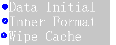

#38 OFFLINE   Lodochnik
Отправлено 29 Декабрь 2015 - 15:51
Бывает хвосты остаются. Поэтому Все три сброса перед вторым разом сделайте.
