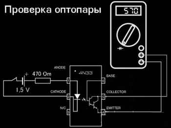

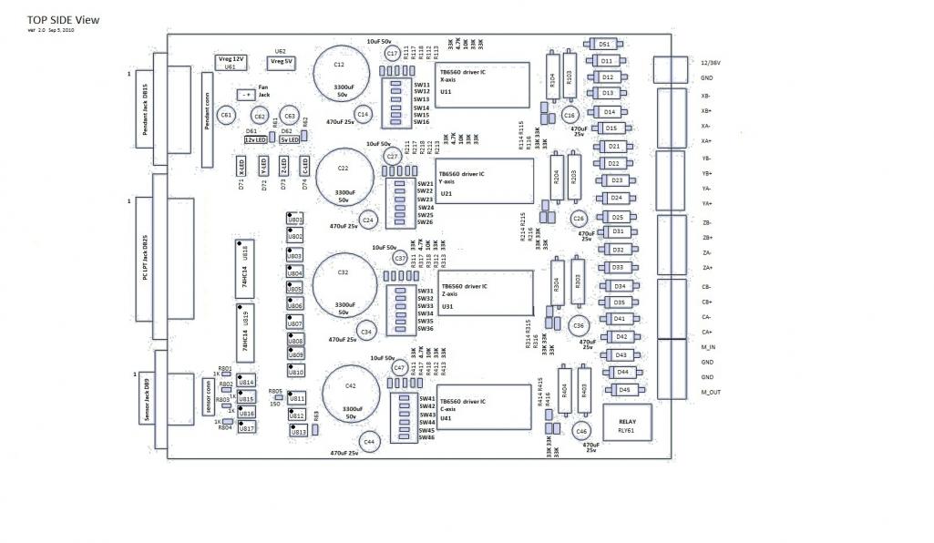

2) Купил все-таки  БП 12В 10А и подключил плату на Х - и о Чудо! двигатель крутится! но в одну сторону..., и только на оси Х - видно ремонтер хреновый из продавца получился, стал вникать в тему поглубже и заметил что одну микросхему логики (74HC14N) продавец заменил на советскую микросхему 440-й серии неизвестной марки, потому как маркировка стерта. При том всем светодиод оси Y постоянно светится и при включении остальных осей странная светомузыка получается - включаешь Х - светится А и В, ну и т.д. Попробовал поменять микросхему на новую 74HC14N - двигатель не крутится (((, зато оси включаются верно (проверил на 2 компах с LPT - результат аналогичный). Стоит она у меня крайняя над оптронами - попробовал ее поменять местами с той что около светодиодов - так светодиоды вообще показывают светомузыку - все светятся и по разному светятся - короче микросхема неправильная. Вобщем, поменял всю логику на новые 74HC14N, поменял все оптроны на новые PC817С и проверил их перед этим, прозвонил все остальные резисторы и диоды - вроде все оК, за исключением того что каждый пятый диод (начиная справа) звонится неправильно будучи впаянным в плату (идет обратная прозвонка - ток растет в режиме прозвонки диода а потом на единицу соскакивает), а выпаянным - нормально
3) Так как небыло с какой стороны подступиться к проблеме начал с LPT порта - прозвонил все контакты (шнур звонится 100%) оказалось на некоторые пины приходит 4в на некоторые 2.5 (из пинов 1-9, 14, 16, 17) - кто нибуть знает это нормально? Так как оси стали нормально по светодиодам включаться - это значит что логика работает и оптроны рабочие  - логично что далее на очереди контроллер TB6560AHQ - но тут нюанс - при востановлении в правах глючной советской микросхемы - двигатель крутится - значит ли это что TB6560AHQ - рабочая? Я уже заказал на замену новую но не совсем уверен что и это поможет

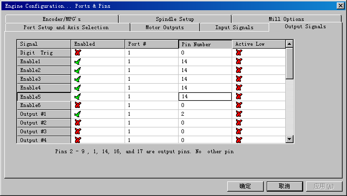

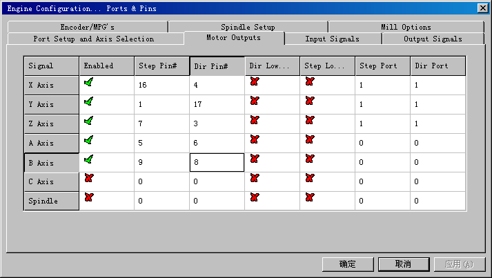

4) Приколы с пинами не обошли меня стороной - сначала я перепробовал все возможные комбинации (на советской логике) оказалось что только 16 пин LPT дает step, direction вообще никто не дает, и что характерно что работает это чудо даже без Enable. По инструкции правильная комбинация 16 - step, 4 - dir,  14 - enable для всех осей, но при новых 74HC14N правильно только светодиоды загораются, если заменить на 14 - step - то двигатель издает тихое урчание или даже пробует куда-то дернуться влево или вправо - хаотично, смена порядка контактов двигателя ничего не дает, причем это дело делается аналогично  на всех осях (теперь включаю по 1-й). Также на 2 пине у меня вроде реле - и на оси Х оно залихватски щелкает, но на остальных осях - плата тихонько издает звук взлетающего самолета - я так понял что какая то хреновина собирается сгореть и дольше секунды я пин 2 не включаю
