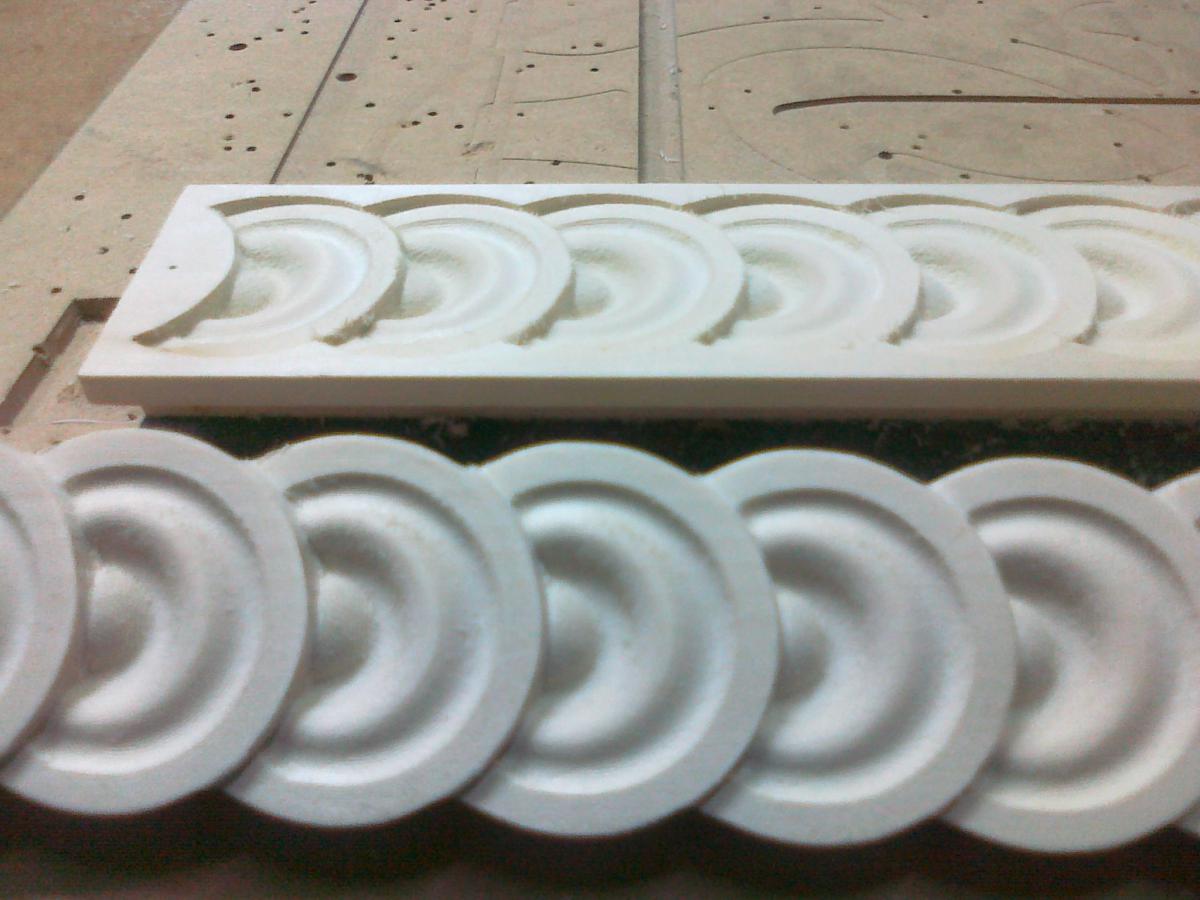

Столкнулся с проблемой - при прохождении 70-ти дуг подряд на последней суммарная погрешность примерно 5мм.Пропуска шагов нет, причем станок не стесняется показывать на мониторе то что он идет  по неправильной траектории.На фото желтая - траектория по G-коду,голубая - реальный проход. Погрешность равномерно возрастает от первой к последней дуге, точнее смещение примерно на 0.05мм на каждой дуге.Понимаю что дело в настройках, но куда копать?Подскажите пожалуйста.

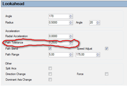

попробуйте поиграться значением [Path Tolerance]
"Maximum distance that blended toolpath can deviate from source toolpath"
http://www.planet-cn...BController.pdf

Спасибо, пробовал.Уменьшал и увеличивал,тоже со значениями интерполяции - не помогло.В постпроцессоре игрался с количеством знаков после запятой, также менял I,J на R - бесполезно.     Пришлось резать без дуг.28052015636.jpg

А моя история получила интересное продолжение.За неимением компа под рукой, переустановил программу - не помогло. Пришла в голову шальная мысль поиграть микрошагом.Поскольку в основном перемещения по Х, только с этой осью и баловался.На всех осях микрошаг 1/8.Ставлю 1/16 - едет как по рельсам (правда пришлось сильно замедлить, слишком тяжелый портал).Возвращаю 1/8 снова таже хе..ня.Иду дальше ставлю 1/4 - едет также безупречно (попадание в траекторию) не считая нюансов с настройками.Возвращаю 1/8 и опять всё мимо. Беру меняю драйвера Х и Z местами - не помогло.В голове каша.
Высказывайтесь пожалуйста по этому поводу, кто что думает.
