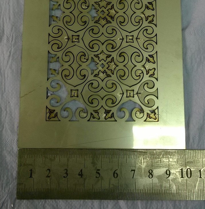

Делаем решетки. Латунь фрезеруем сами, нержавейку отдаем на лазер. Надежного подрядчика найти проблема. Добрались до самого дорогого - "Лазерный центр". Ну так не понос, то золотуха.
Они по технологии оставляют маленький недорез, чтобы элементы не выпадали : "Случается, что они встают раком, а не выпадают. А постоянно следить оператор не будет!"
Вырезано должно быть полностью, чтобы не ковыряться больше. Нержавейка 2мм.
Собственно вопрос. Что сделать, чтобы эту проблему гарантированно исключить?
- Использовать особый стол (соты, ламели, ножи....)?
- Дробить выпадающие элементы (например на выпуклые...)?
- Еще варианты...
Всякие датчики установить вряд ли я подрядчика уговорю.

Приподнять лист над столом не выше половины его (листа) толщины.

Стол - соты?
С газом режут, не будет задувать поверх листа?
Насколько мощный поток газа? Это газ раком ставит элементы?
По идее, когда заканчивается обход контура, элемент должен повернуться в ячейке в плоскости листа за счет расширения "усика" со стороны луча, и слегка подклиниться.  За счет нагрева ведь его не должно выдавливать наружу?
Отключение подачи газа при завершении обхода контура имеет смысл, или качество реза пропадет сразу?

Да, стол - соты. На ламелях не получится.
Нет, не будет.
Может кислород, может напряжения в листе, хз.

У меня при резке оргстекла, раком вставали на ламелях, если часть выпадаемой фигуры на ламеле оказывалась, потому что потоком воздуха с одного конца фигуру давило вниз, соответственно с другого конца приподнималась, если между ламелями, просто выпадали, но иногда и не выпадали, держались. Но то на ламелях, а если сотовый стол, да с маленькими ячейками, тем более тяжеленькие фигурки... по мне так лежать себе спокойненько должны.
Вот мой пример.
мелкие детальки, но и то "раком вставали".

Я на ламельном столе боролся с застрявшими деталями просто.
Если лист позволял, то из зоны обработки просто убирал ламели и все детали вылетали.
Так и здесь я думаю просто оставить ламели по краям.
Ну а на сложных рисунках как вы предлагали кривую деталь на несколько маленьких частей делить.

да и пусть падают, на сотовом столе будут лежать, главное чтоб конечное изделие устраивало.
если станок у подрядчика, то оператор обязан следить за работой.

Побывал на выставке "Металлообработка", посмотрел - проблем у людей не увидел. Режут они там на гребенке. Вырезают всяких бабочек и не парятся. Лазеры правда 3-4 кВт, но ведь не в этом же дело.
Если что, говорят, то дробите отверстия - типа "надо просто еще одну кнопочку в программе нажать" - и все будет проваливаться.

Например у Мазака эту проблему решают программно. Можно не дорезать сотку (я так понимаю такой вариант не устраивает). Программа сама решает в каком месте вектора не дорез. Можно дробить отверстия, причем опять таки автоматом программа решает какие отверстия дробить, а какие нет.
У нас в колхозе, например, или не дорезаем или следит оператор.
