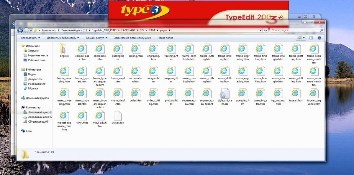

У кого проблемы с отображением меню сам модуля (windows 7-64) надо поменять разрешениеБезымянный.jpg к примеру 800 6002.jpg
