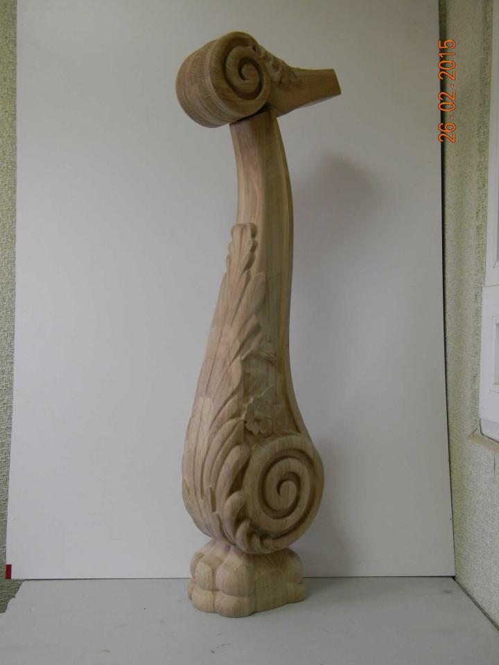

Знаю что информации было тут много , перелопатил почти все темы. Понятного интуитивного решения видимо нет.
Интересно вот что у меня Поворотка вместо У. Импульс выставлен на 1 градус. Детали могут быть сложными аля статуэтка девушки фото прикреплю.
Вопросы:
1.Есть ли у кого Постпроцессор для Арткам?
2.Может надо в другой проге?
3.Как размещать в Арткаме 9 модель?
4.Сколько вы хотите за обучение , если даром знания нежелаете дарить?)))
Нашел такую прогу как VisualMill Кто что скажет?

А из чего делать планируете? Какие размеры?

Планируется брусок , лиственница , бук , дуб и т.д.

Тонкие детали, каблуки, борта шляпы улетят...

Это я догодался)) скинул так для примера. Будут типо балясин разных , карнизов и т.д. в 3ёх и 4ёх осях. Интересует как это программировать. АртКам как я понял не подойдет. Так как могут быть со сквозными прорезями.

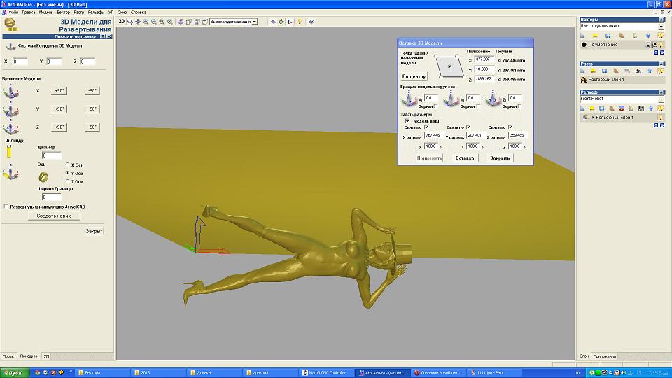

ZOsJzT4lyCU.jpgПробую Балясину втащить в арткам посредством импорта 3Д модели для развертки , помести в центра все дела как надо , ставлю диаметр и тут ппц....
1. Ставлю в размер по Z т.е. 47мм как на картинке. От рельейфа ничего не остается.
2. Ставлю маленький диаметр например 1мм. Рельеф есть но свернув модель в кольцо она вышла как тонюсенькая палочка))))
Всё перетыкал ничего дельного не появилось...

Курите 4х осевой софт.
зачем??? его балясину режут шестью строками G-кода + профильная фреза(фото 1, 3400х300).
на 4-х осях как то так(фото 2, 910х320)

У него в первом псто раскоряка отнюдь не для арткама и руками тоже долго, полжизни примерно делать...
