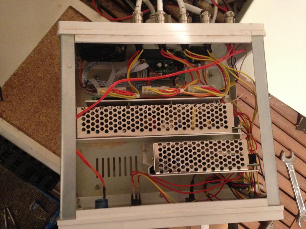

Собственно решил прикрепит фотки, как это всё безобразие выглядит.
Прикрепил
1. Станок
2. Кишки блока управления
3. Плата управления моторами где видно справа в углу штекер МОТО
4. Блок питания шпинделя
Как это хозяйство связать???
На данный момент плата управления и блок питания шпинделем живут разными жизнями.
1. Плата управления со штекером МОТО. 1-й контакт идёт на ЛПТ 1-й пин, второй же на 5 вольт через сопротивление 330 Ом.
2. Блок питания справа на лево контакты.
                 - 1,2 вход 220 вольт
                 - 3,4 постоянный выход 220 вольт (пустой)
                 - 5,6 выход на шпиндель (тестер ведёт себя не одекватно, при повороте патонцеометра)
                 - 7,8 собственно сам потонцеометр
                 - 9,10 кнопка включения шпинделя

#4 OFFLINE   MiG
MiG
  • 2 020 сообщений
  • Из:Россия , Ковров
Отправлено 27 Март 2015 - 17:07
вероятно  подключить "MOTO" через опторазвязку или реле  параллельно кнопке "старт шпинделя"
The MOTO plug requires an external Optoisolator to control the Spindle Motor On/Off state.
The +5V source for Pin 1 (Anode) of the external Opto is provided from Pin 4 (Actual Pin) of the
330R RN (Pull-Up Resistor) on the Tonsen 4 "AIXS" Board.
Сообщение отредактировал MiG: 27 Март 2015 - 17:52
#5 OFFLINE   janlam
janlam
  • 4 сообщений
  • Из:Tallinn
Отправлено 27 Март 2015 - 19:17
А можно поподробнее через опторазвязку? И как это управлятса будет? И всё таки хотелось бы не включит или выключить, а управлять оборотами.
И по схеме показано с одного контакта Мото идёт дорожка на 1-й ЛПТ и дальше идёт на резистор, а второй на землю. У меня же по факту с одного контакта МОТО идёт на 1-й пин ЛПТ, а второй идёт на резистор.

Если у вас плата как в посте №5 тоне чего у вас не получиться. Должен быть ШИМ выход либо аналоговый для управления.

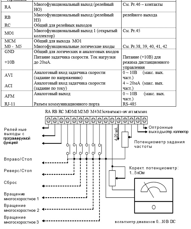

как правильно настроить теперь регулировку оборотов? \
Кинул 2 провода вот так,
задал в частотнике Delta VFD-M "постоянное напряжение (0…+10) В с внешнего
терминала AVI;"
но шпиндель нифига не крутится.

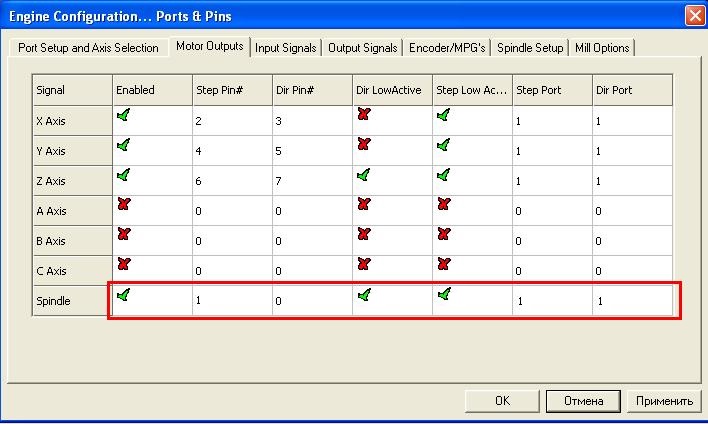

Чую надо еще один провод кинуть от пина AVI на частотнике, к пину PWM на плате, или я не прав? /
Еще не могу понять, как настраивать вот тут. Делал по мануалу к контроллеру. Все ли правильно ?

#12 OFFLINE   lkbyysq
Отправлено 28 Июнь 2017 - 05:16
https://ru.m.wikiped...ьсная_модуляция
А что в мануале на частотник по поводу +10 написано?
#14 OFFLINE   T-Rex
Отправлено 28 Июнь 2017 - 09:48
Неправильно. Желтый (на рисунке) провод отцепить от клеммы "+10V" (выход источника питания внешнего потенциометра) и подключить к клемме "AVI" (аналоговый вход).
А мач правильно настроен?

Есть чпу фрезерный станок. В программе mach3 запускаю шпиндель, но обороты отображаются наоборот. Т.е. повышаю в программе - понижаются на шпинделе, соответственно, понижаю в программе - повышаются на шпинделе. В программе настройки как только не пробовал, не помогает.
Подскажите пожалуйста куда смотреть?
