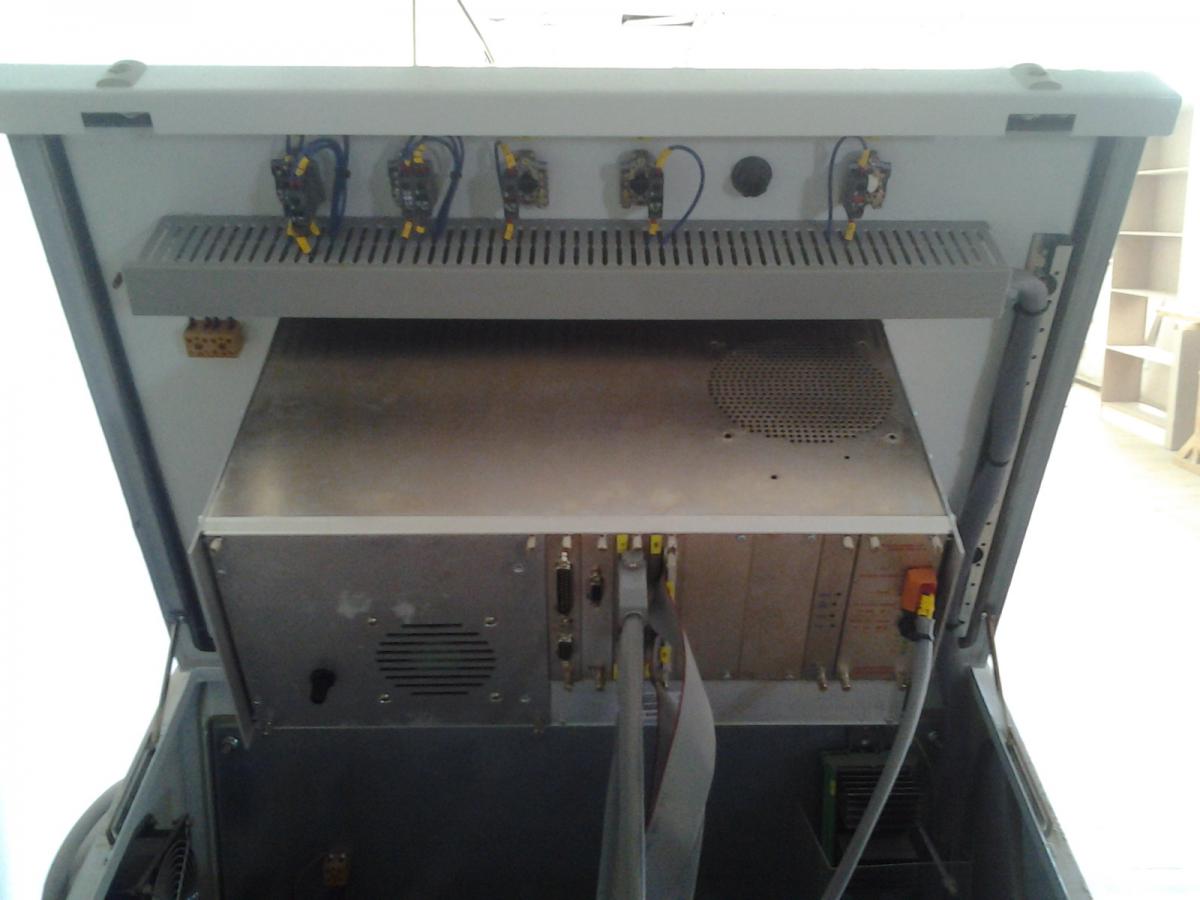

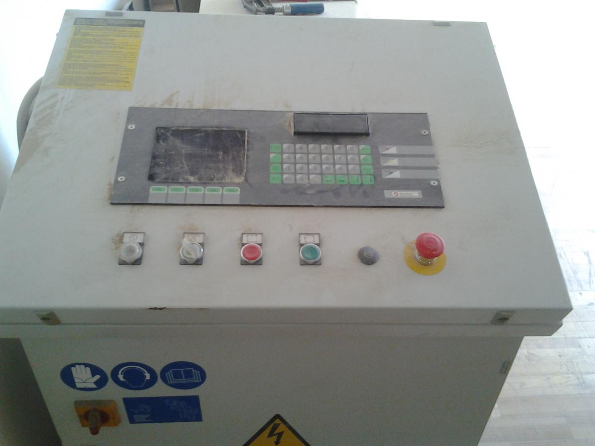

Отправлено 16 Декабрь 2015 - 12:39
Здравствуйте!
Прошу поделится документацией на данный станок.
Купили б/у у лизинговой компании, в комплекте документации никакой нет.
Собрал, устранил проблемы с цепями управления, запустил.
Могу двигать осями в ручном режиме, могу обнулить.
Что дальше делать?,Как написать программу?
