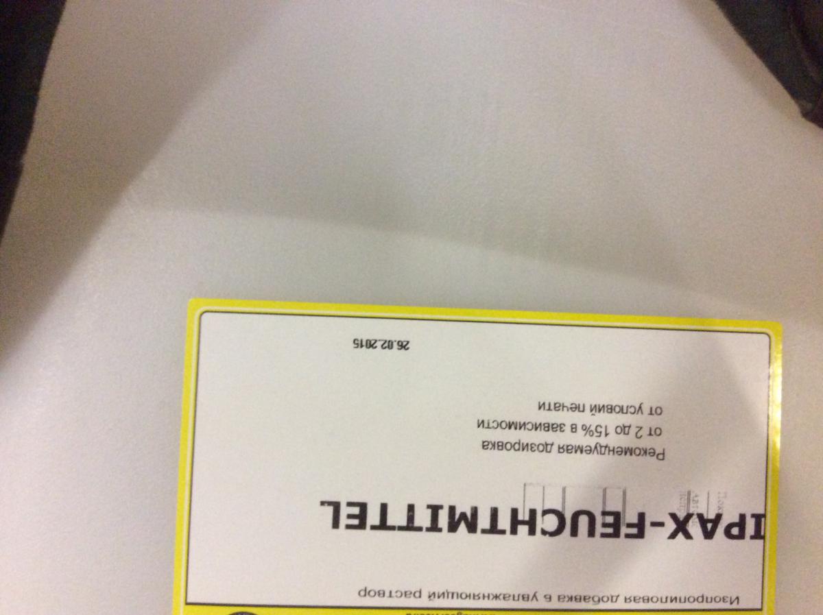

#8 OFFLINE   Skwoch
Skwoch
  • 146 сообщений
  • Из:Моссковская область
Отправлено 04 Март 2015 - 19:47
Вот такой есть технический. Прокатит?

#9 OFFLINE   KuZ
KuZ
  • 369 сообщений
  • Город:Москва
Отправлено 04 Март 2015 - 19:58
Капни на стеклышко и дай высохнуть. Если что то останется на стекле тогда не прокатит
