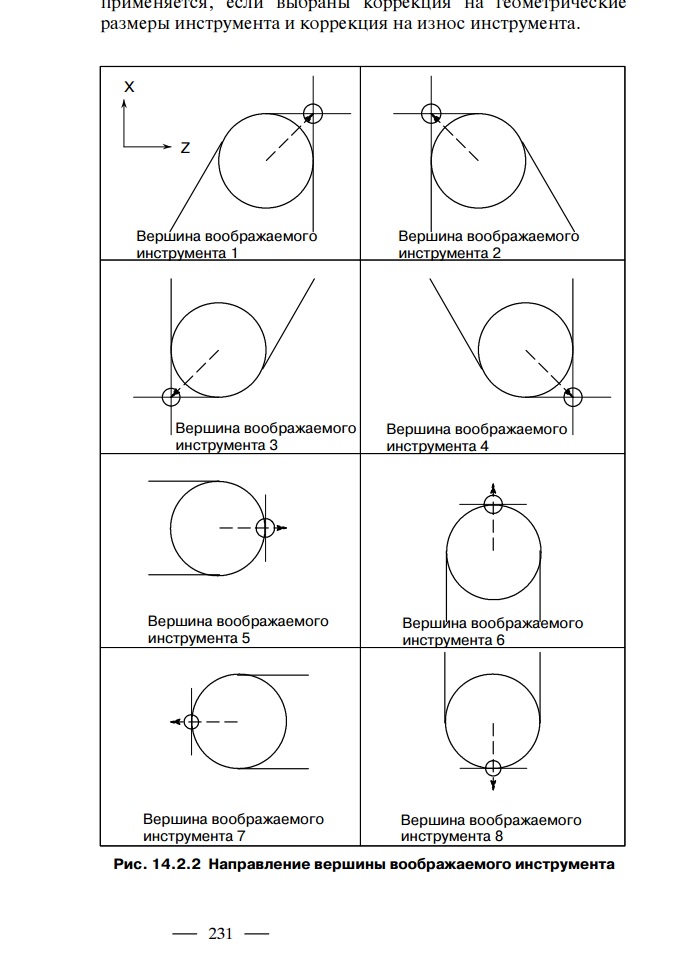

Всем привет,объясните начинающему по настройкам ЧПУ,Система fanuk oi t токарный станок. Собственно параметры X,Z,R,T  offset/wear и для чего нужна эта таблица?http://gyazo.com/760...960f54aa216a4fd
С параметрами offset/geom  http://gyazo.com/c36...8b135dd0450d540 почти разобрался,X,Z- расстояние от 0 станка до 0 заготовки R-радиус режущей пластины. Только не понятно за что отвечает T. Прошу помощи т.к. осваиваю самостоятельно обратится больше неккому.

Все есть в руководстве. T-ориентация инструмента. Используется при расчете траектории с использованием G41\G42. Как правило коррекция на радиус инструмента на токарном станке не используется, так что по барабану, что в ячейке T написано.
Во вкладке geom корректора на инструмент, во вкладке wear корректора на износ.
Например привязали резьбовой резец. В процессе работы он стачивается. Надо в корректоре это учитывать (минусуем к корректору по X). И так пока качество резьбы устраивает. Потом меняем пластинку на резце и если не приплюсуем к корректору, то что мы минусовали ранее, то получим провал резьбы. Вот что бы не запоминать, сколько мы сминусовали, лучше использовать таблицу wear. Там ставим, например, -0,05 (чпу прибавляет к корректору -0,05), потом еще в минус. А когда пластину меняем, то ставим опять 0. И никакого провала, никаких повторных процессов "ловли" резьбы .
