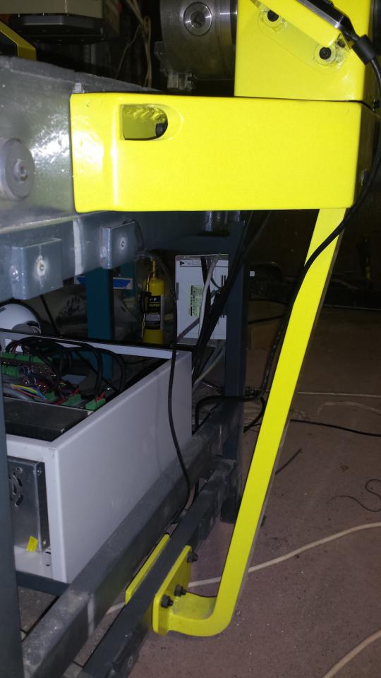

Ниже фото где выступающие кулачки для этого я и обнесли стол и второе общее то что получилось + трапеция для жесткости и гашения вибраций !

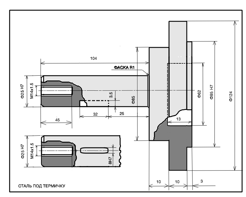

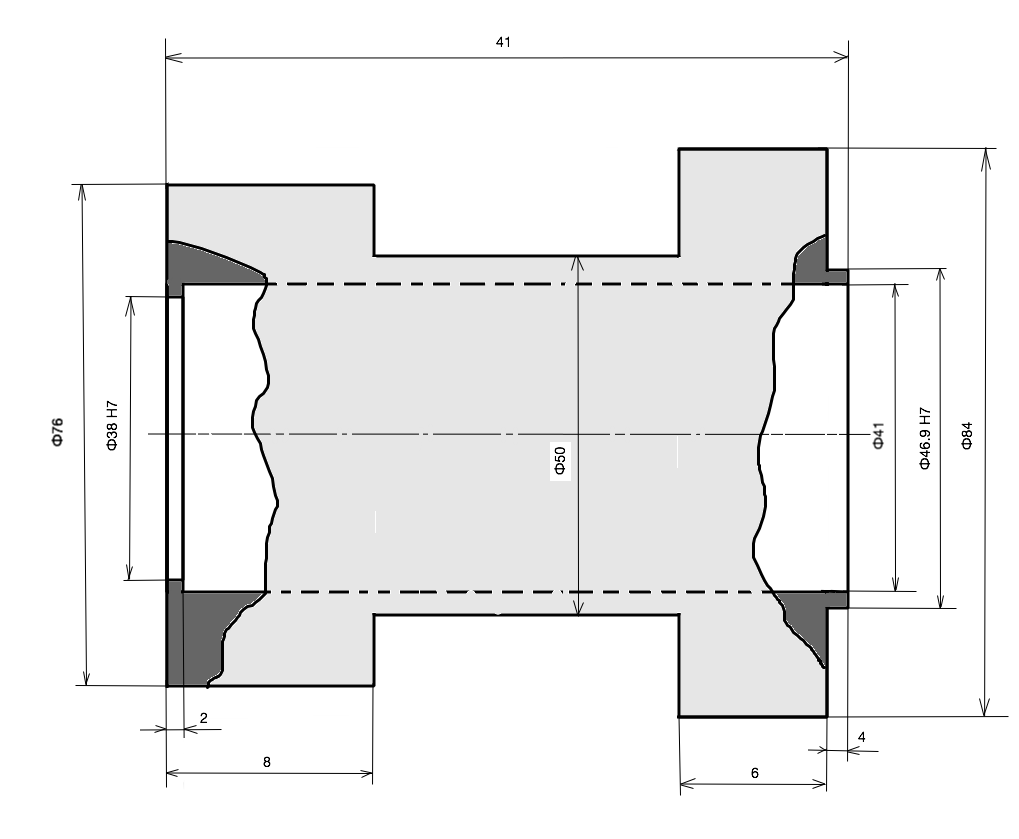

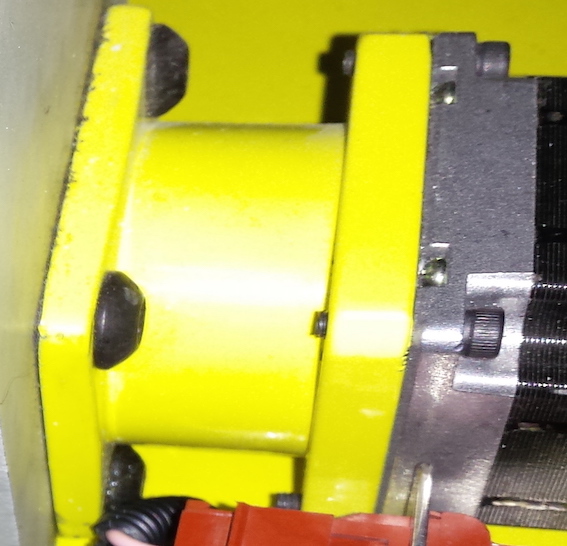

Далее изготавливался переходной фланец с осью - вот такого плана.
Затем переход на ШД чертеж и готовое установленное изделие внутри корпуса переходника применил разъемную муфту из D16 c эластичной вставкой и затем ШД тип nema 23 только усиленный ( LONG)  на 28 кг с (подбор вел по току в районе 3-х ампер , силе более 20 кг и самое главное минимальной индуктивности (сопротивления в Ом) - для работы двигателя на повышенных оборотах)

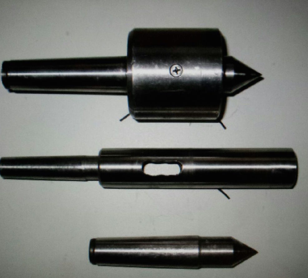

Теперь о подборе задней бабки - много вариантов рассматривал и опять решил сделать сам !
Приобрел вот такой токарный инструмент. - он копеечный !
И из переходника конус морзе 2 на конус морзе 3 (ВНИМАНИЕ !!! не на оборот 3-й на 2-й !!!) я изготавливаю подвижную ось для корпуса бабки ! а именно всего навсего протачиваю весь хвостовик конуса морзе 2 диаметром 12мм  и по всей его длине нарезаю резьбу М12

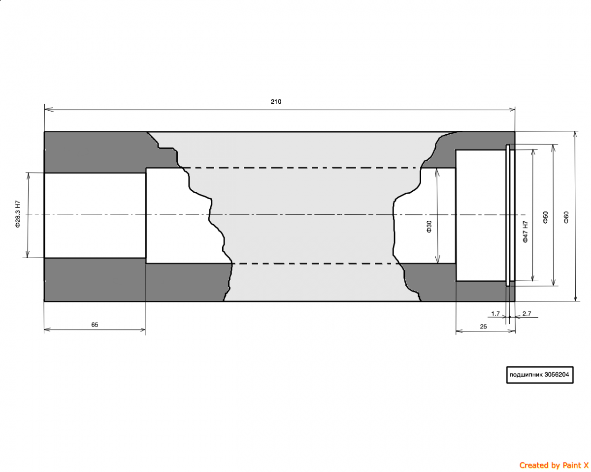

Затем сам корпус бабки - номер подшипника там указал он двух рядный ну и куда он там устанавливается я думаю понятно !
Чертеж ручки я удалил к сожалению но приложу сборочный чертеж - там все понятно !
1. красные - это стопорные кольца
2..3..4 - видно и так

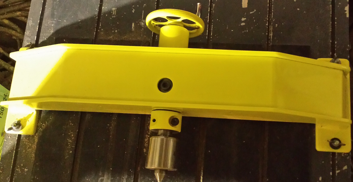

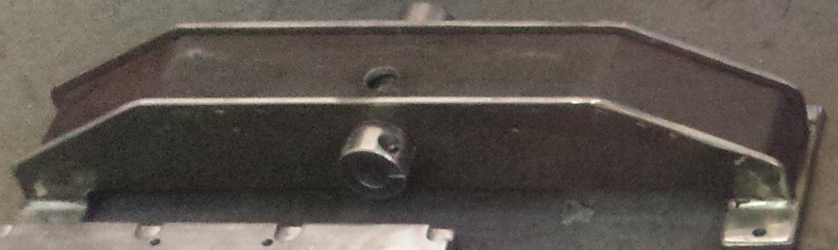

Саму раму крепления бабки я изготовил из листовой стали при помощи (листогиба , сварки и болгарки)
она крепиться в пазы рабочего стола и перемещается по всей его длине ! И в нее уже сварил корпус бабки - работа очень точная чтобы попасть ровно в центр токарного патрона !!! (заходя в перед у меня получилась не соосность 0.1мм - я переживу)

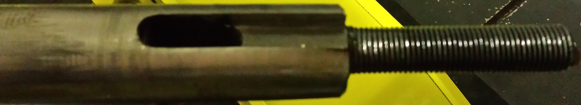

Ниже наглядно показано как обработан конус морзе 2 х 3 - из чего и получен шток бабки.
На втором фото бабка в сборе.
Далее узел зажима штока в бабке на чертежах его нет - там ничего сложного (свершится отверстие 5-6 мм (его видно) и от него распил поперек бабки на 50% всего диаметра и вдоль до начала бабки ) - получается своего рода хомут !

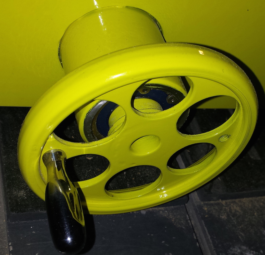

На следующей фотке показана как изготовлена ручка - она произвольная без чертежа (видно стопорное кольцо и т д)
