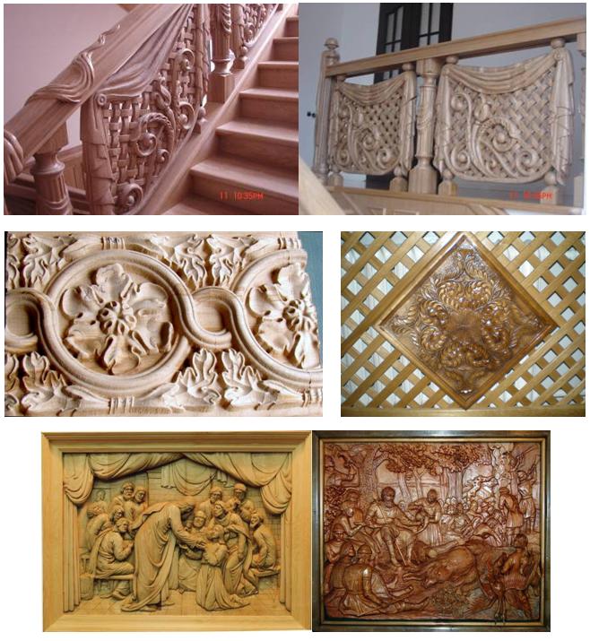

Я прербретаю свой первый станок поэтому и хотелось бы узнать на что на Ваш опытный взгляд способна конкретно эта модель. А так хотелось бы чтоб получалось вот такое   skatulki_reznie000003e.jpg7.jpg

возможно все вышеизложеное состряпать на этом http://www.см.п.1.2.Правил/#!product/prd12/3515873401/cnc-s0606scr   ?
Никто не поручится, что на станках с приведенного вами сайта вообще что-то можно состряпать. Хотя бы потому, что даже очень скудная техническая информация о них ни малейшего доверия не вызывает. Например, любой их станок, даже самый мелкий настольный 0606SCR из дешевой серии "на круглых направляющих", якобы умеет ездить с очень высокой скоростью, 20 метров в минуту. Так нахально даже китайцы на своих сайтах не врут...
Ну а что касается технической возможности - половина ваших "хотелок" на фотографиях попросту не влезет в рабочее поле выбранного вами станочка 0606.

Состряпать можно все что угодно на любом самом захудалом станке вопрос времени.
Например разбить модель на сегменты и каждый медленно пилить а потом клеить.
По поводу характеристик станков полностью соглашусь с вышесказанным в  посте 18.
