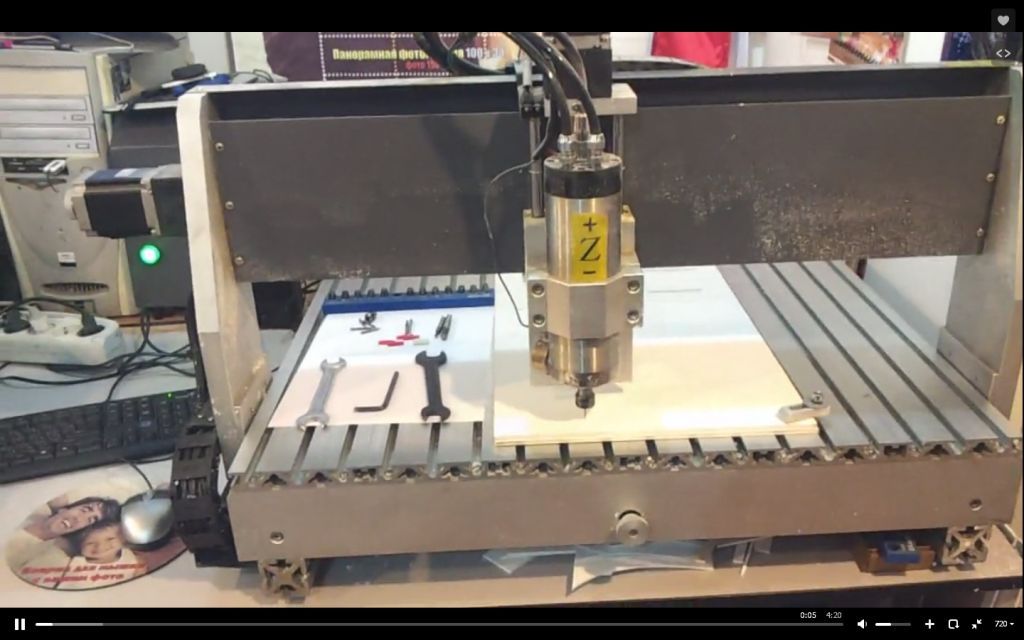

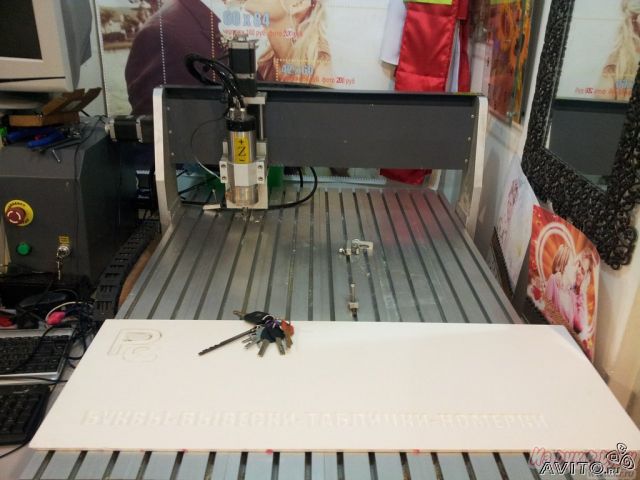

Здравствуйте. (сразу скажу что поиском пробывал пользоваться "установка 4-ой оси"и не нашёл).

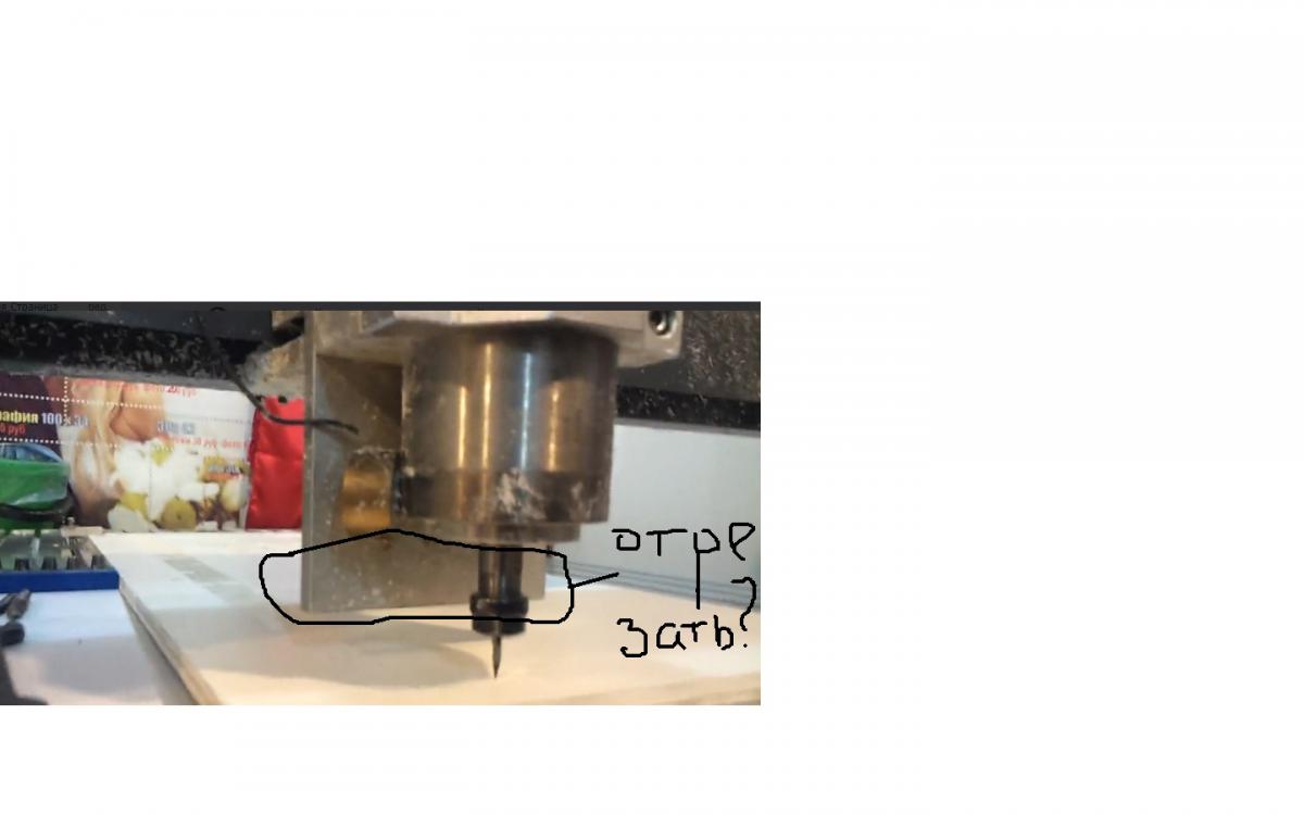

Скажите пожалуйста можно ли на такой станок будет установить 4-ю ось. Сколько высота 4-ой оси на 80 мм.? высоту до центра указывают 65 мм.
Хозяин модель не знает, станку 2,5-3 года. Говорит крепкий - пилит 20 мм фанеру за проход 6-ой.
При ежедневной такой работе за это время остался ли у него ресурс ? как проверить ?
Цена 160 т.р.
на фото на плите крепления шпинделя обведено. для чего так низко эта плита?

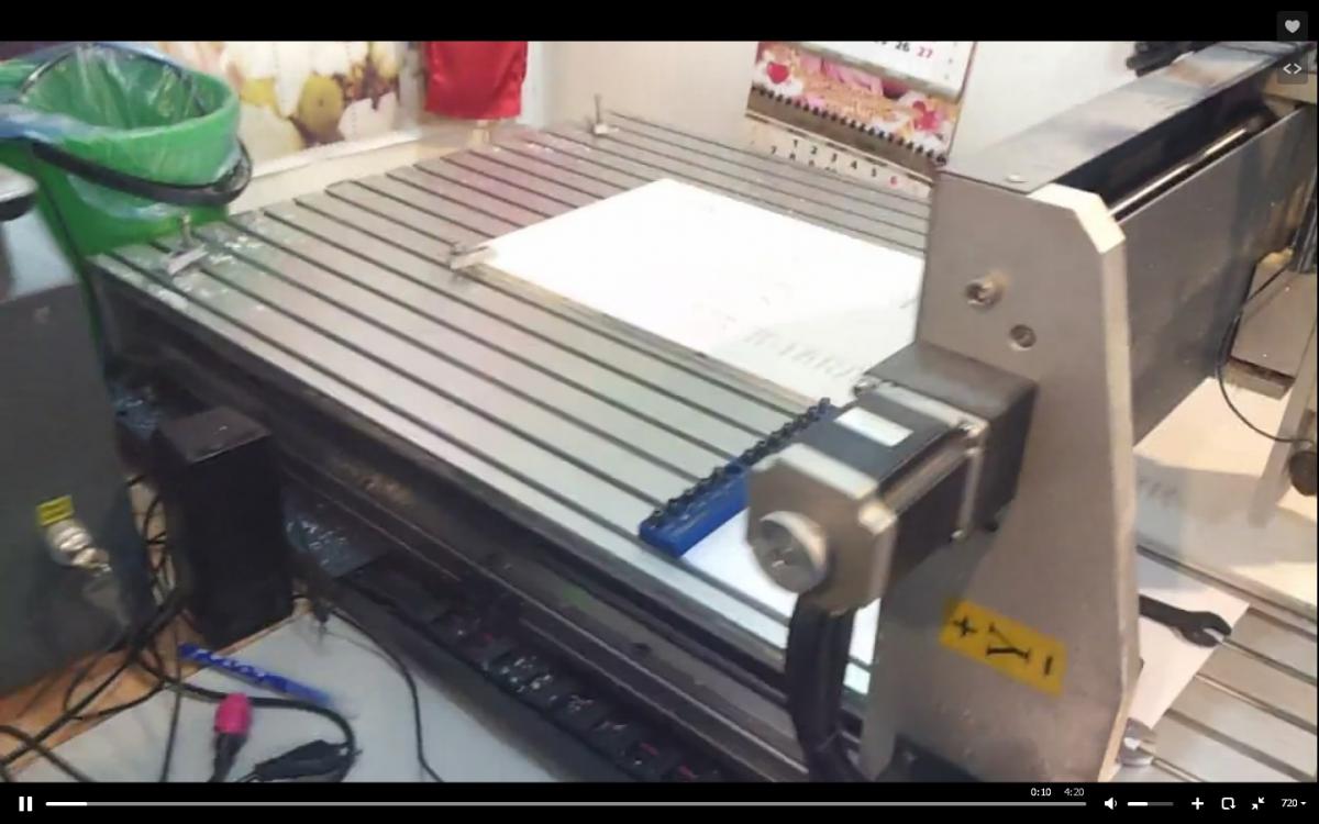

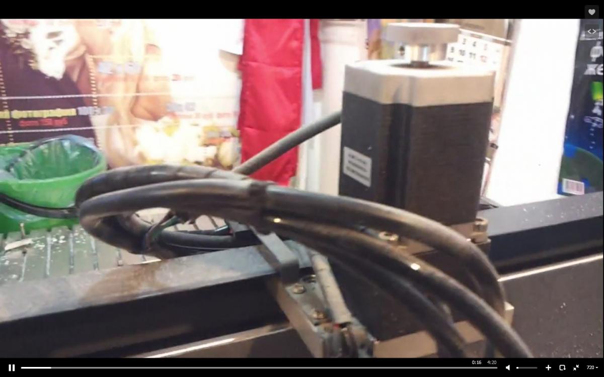

Владимир Усачёв, описанию не верьте. То, что Вы приводите в качестве "технических отличий" не более, чем рекламные уловки.
Один конкретный косяк в описании - этот станок НЕ "Оборудован высокоскоростными серво-приводами на три оси". Обычный шаговый привод.
В то, что "Специально разработанная конструкция станины обеспечивает более высокую прочность и устойчивость" тоже не верьте. Одна из самых недорогих и хлипких конструкций.
Остальное в описании, как и у других станков.
Для хобби пойдет. По моему мнению красная нормальная цена - сотня.

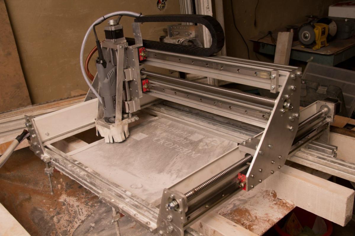

 Я вот также второй вариант рассматриваю : планшетного типа. описывался Володей74 в теме про обработку камня http://mir-cnc.ru/to...по-камню/page-2 .
   Какова  жесткость такой конструкции .
Хочу Портального чтобы если в последствии нужно будет обрабатывать большую деталь, не покупать больше. в нашей деревне как говорят рекламщики особо спроса не будет на продукцию фрезера с чпу, поэтому и хотица сразу по универсальней :-), да ещё 4-ось к нему чтобы в последствии, видно много хотица.
 Есть ли производители планшетного типа кроме немцев, что-то их не хвалят представителей?
Тогда станок, что на последних фотографиях самое то. Его можно приспособить под разные задачи. И четвертую ось поставить будет проще. И жесткость у него повыше будет, и если что еще профилей прикрутите. И станину под него сварите. И рабочий стол приделаете.
Для начала пойдет.
