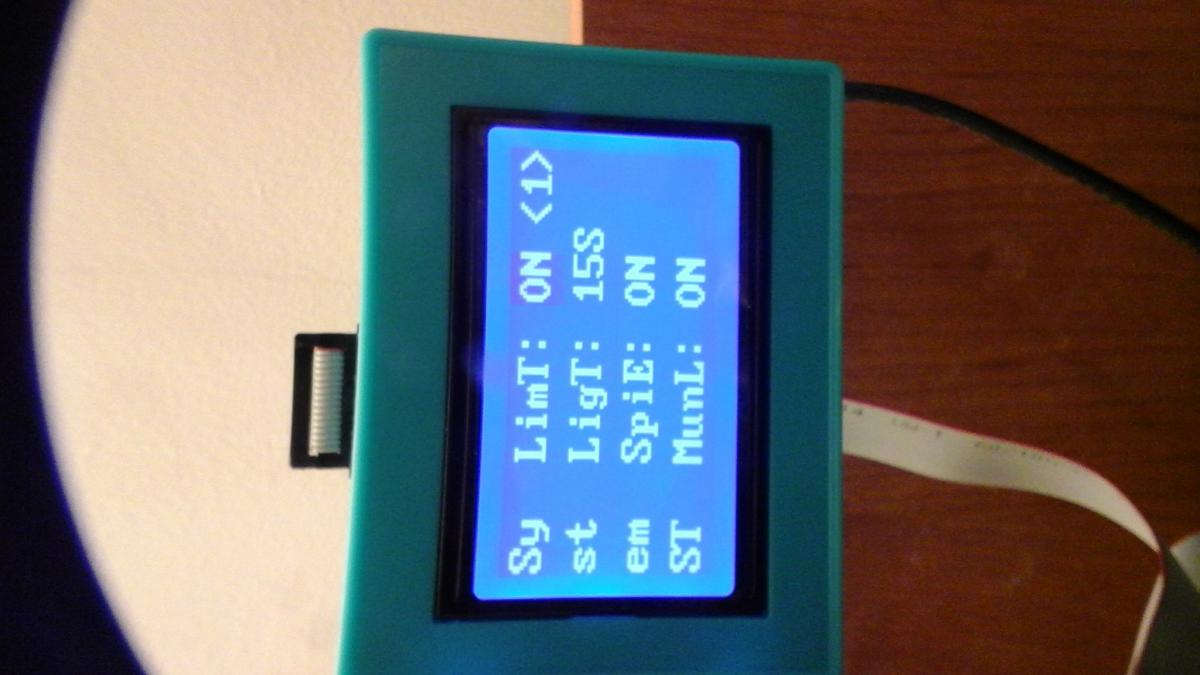

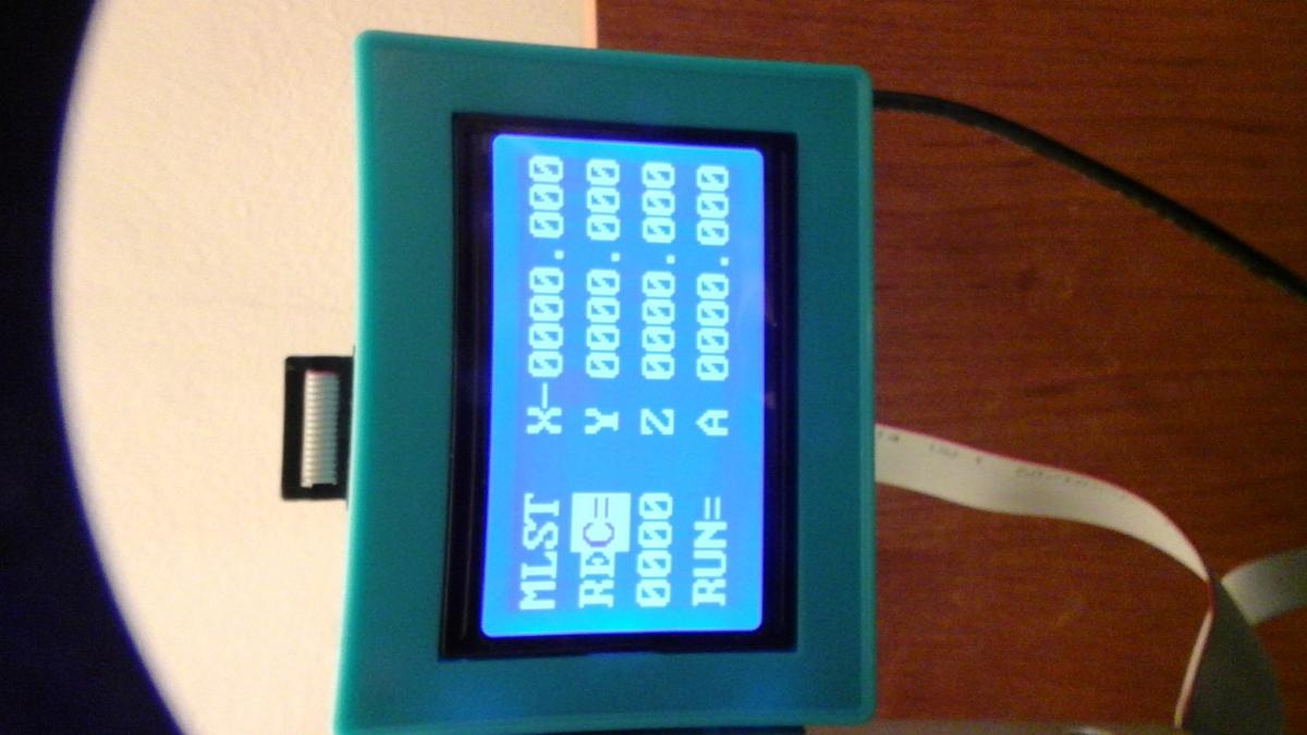

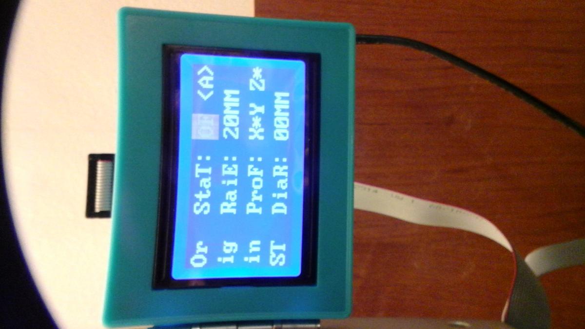

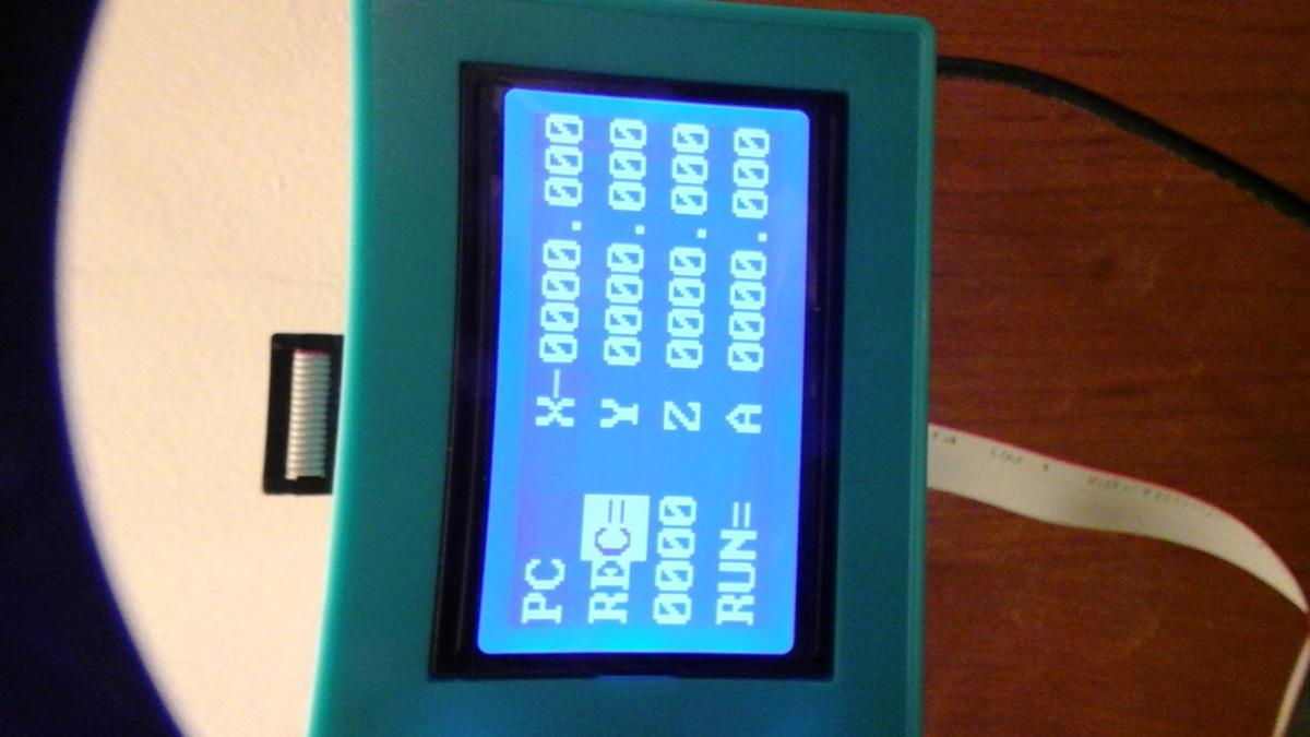

Mach3,с программы тоже гоню в конец стола любую площадку и ни какой реакции на концевики,отключаю от компа лпт порт беру пульт и тотже результат
Это окна при переключении пульта управления.

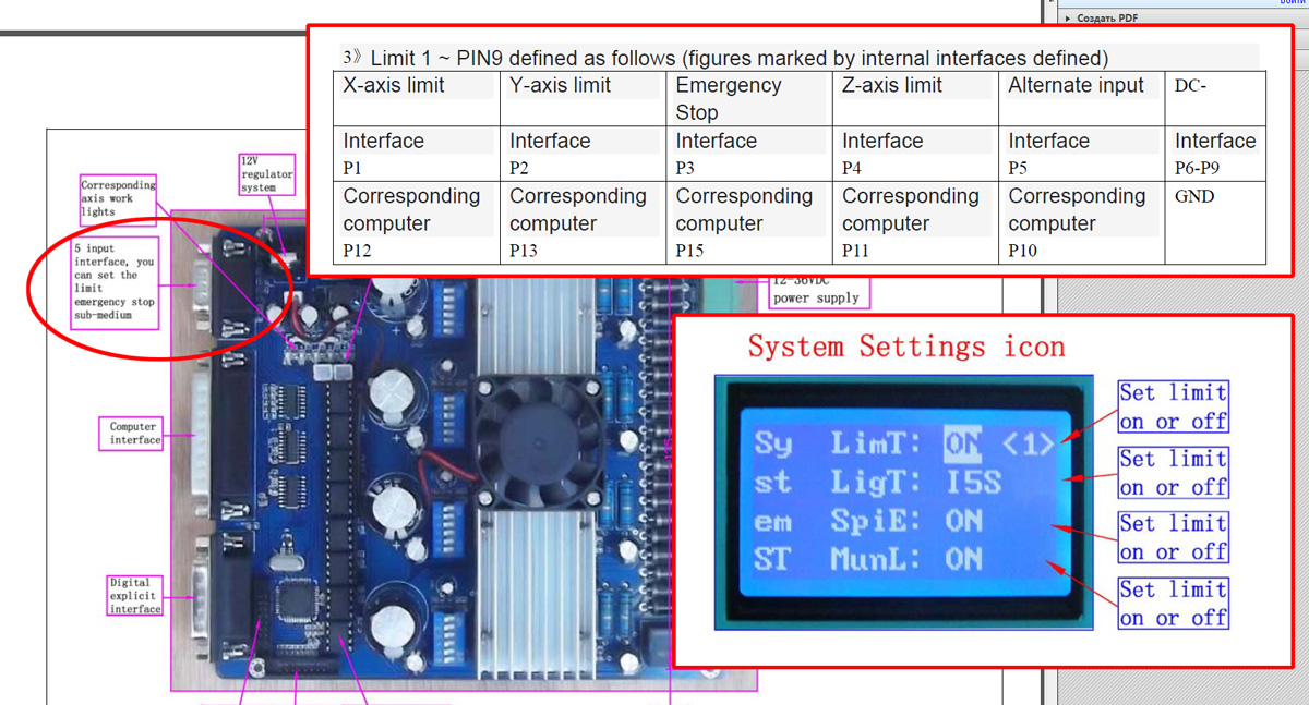

Все прописал так как китайци выслали схемы,фото.

Вот этот чудный Pdf файл. а ведь читать надо внимательно РУССКИМ ЯЗЫКОМ СКАЗАЛ ЛПТ ПОРТ.

Думаю вам нужно приводить в соответствие эти параметры, и отслеживать уровни хотя бы тестером...
Почему то нет окна Мача с настройками Input сигналов - задайте вопрос производителю..
З.Ы 5я ось "нот детектед", исправьте заголовок...
