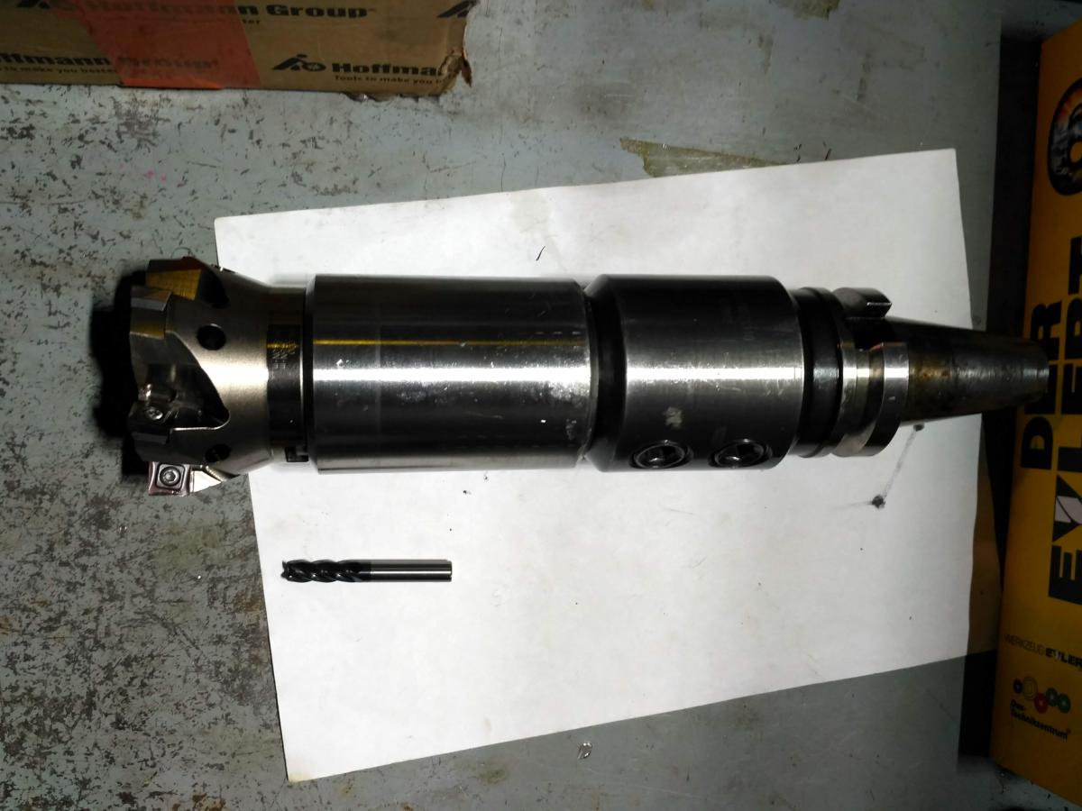

 Тут есть несколько версий:
1. Слишком длинная режущая часть  (15 мм)
2. Завышенные скорости подачи для такой длинной тонкой части
3. Такая партия попалась (заказываю в Китае)
 В любом случае предпочитаю фрезы от 3 мм - и съем за проход и скорость резки можно больше поставить, чем на "двойках".
 Аццкая фреза (не самая, кстати, большая) с последнего места где я работал )))
