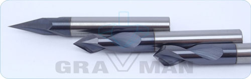

Нигде не могу найти концевые фасочные фрезы по металлу (алюминий, латунь) небольших димаметров (3-6 мм). Никто не встречал?

По мелкости фотки не понять что это: или конический гравер в 3/4 , а не в половину, или центровка (на советское центровочное сверло похоже, но самого кончика сверлящего не видно). Если гравер, то они есть в gravman.ru, если центровки, то их обычно на блошиных рынках полно. У себя бы в городе купил бы в магазине авиаинструмента при Чкаловском заводе...

Нет Вадим, это не центровка и не гравер. Это четырехперая фреза американского производства. Аналогов у других не встречал. Бывает диаметров 3.175, 6.35, 9,53, 12,7, с углами 60, 82, 90, 100 и 120 градусов.

Да, спасибо - приехал домой и с компа посмотрел - каюсь, по недогляду на смартоне, порол чушь...  при том прочел название темы не как фасочные, а фасонные.... Кстати, кода из дюраля делал раньше столики для печатных голов на принтеры, то фаски снимал гравером AG69001 или AG69002 - они хоть и однозаходные но по дюралю и по латуни работали...

Ну почему же чушь? Если нужно делать именно фаски, то вполне можно это сделать центровочным сверлом, а они и твердосплавные есть. Или инструментом, именуемым зенковка (не путать с зенкером - это совершенно другой инструмент)

Это я пытаюсь две задачи решить одним инструментом (чтобы меньше смен инструмента было) - гравировка надписи в один проход вдоль вектора и снятие фаски в отверстиях и по контуру изделия из Д16 и ЛС59-1. Сейчас это и делаю центровочным сверлом D3.15 (хвостовик 8 мм), но у него слишком негуманная "пятка" для гравировки, и угол для фаски не очень подходящий 120 град. Есть центровочные сверла D2.5, но у них хвостовик 6.35 - покупать редкую цангу под единственный инструмент неразумно. Поиски в интернетах навели на chamfer mill. По виду - ровно то, что нужно. Но уж больно цены нынче кусачие стали ((
Сегодня в одном магазине щупал руками бор-фрезу коническую с углом 90 градусов. Не пойдет ведь наверно по дюралю? Забьется сразу.

konkop, я это делаю одноперым гравером. У гравмана есть знатные граверы. Чем Вам-то не подходят?
AG69001, AG69002
Как раз chamfer mill для гравировки по дюралю ну совсем никак. Да и по латуни не очень, у chamfer mill пятка не режущая.

Ну что ж, попробую еще раз AG69002. Первый опыт был очень неудачным. Кончик выкрошился на первом же изделии. Мне ж еще и подача нужна 600-900 мм/мин.
PS ошибся. Я использовал AV61090.
AG69002 с углом 90 давно нет в наличии, судя по прайсу.

Можно использовать коническую фрезу K2LXJ60.203 (диаметр 6мм, угол 90 градусов, кончик 0.2мм)
Да, это то, что нужно.
