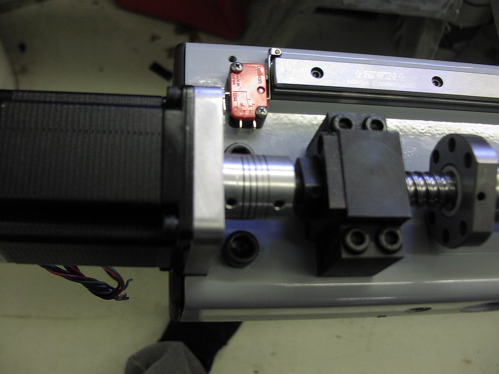

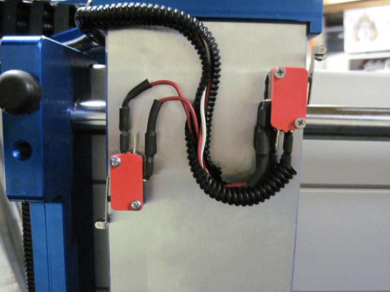

Да ставьте датчики где удобнее ,лишь-бы гарантированно срабатывали closeup_home_limit_switch.jpg microswitch.jpg
#12 OFFLINE   T-Rex
Отправлено 16 Декабрь 2014 - 21:15
...и не были механически повреждены в случае, если по каким угодно причинам (глюк или сбой настроек в Mach3, неисправность соединительных кабелей и т.д.) каретка, доехав до датчика, вздумает продолжить движение вместо того, чтобы остановиться.
