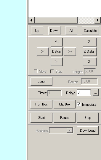

здравствуйте.при запуске файла смещается нулевая точка.Т.Е. в лазеркате устанавливаем что надо вырезать квадрат .начало координат- нелевая точка лазерката. нажимаем -СТАРТ и станок едет не в нулевуб точку станка,а гдето на середину станка.
НажимаюDATUM станок обнуляется по датчикам и все равно не находит своей нулевой точки.Софт настроен хорошо(размер стола и тд.соответствует)..
Подскажите-кто с таким сталкивался..

Павел! Если это лазеркат, то скорее всего у вас не отмечена галочкой эта функция.
Поставьте ее и все должно заработать.
Конечно же это предположение, а не утверждение.
