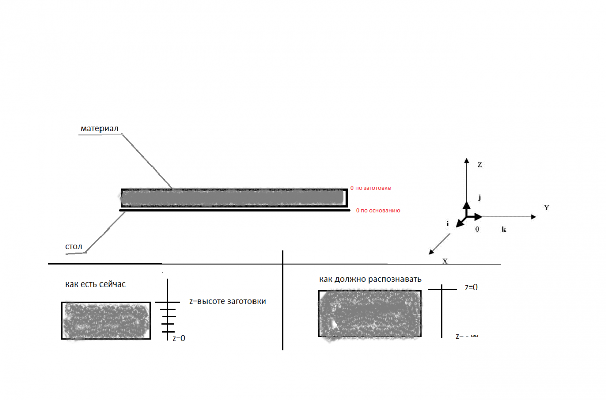

Добрый день. Пользуюсь станком volter 3020. В арткаме да и в другой программе , если выставлять 0 по поверхности материала то выдает примерно такой код
 N0T1M6N10S18000M3
N20M8
N30G0X0.000Y0.000Z49.000
N40G1Z-2.400F1200.0
N50G1X13.920Y2.496F900.0
N60G0Z49.000
N70G0X0.000Y0.000Z90.000
N80M5
 но когда запускаю файл на станке, станок выдает ошибку : "Координата Z выходит за границы станка"
Станок воспринимает только 0 по Z заготовки - основание
и
Положение в модели заготовки - основание.
Только Z или J с положительными значениями.
Подскажите пожалуйста как исправить эту проблему?

Обычно такое пишут станки, когда из текущей точки привязки при обработке конкретного файла станок может выйти из рабочего поля по конкретной оси... А исходя из того, в какую сторону он пытается выйти и принимаются меры ( если вниз, то или фрезу сильнее выдвинут, или вообще шпиндель в крепеже приподнимут...)...

т.е никак не изменить файл конфигурации либо что то в станке чтобы он не воспринимал -Z как заглубление фрезы в стол?
даже если изменить знак минус в управляйке на +, тогда будет обратная величина заглубления, т.е. фреза заглубится в материал допустим не на нужные 0,5 мм, а заглубится до z =0,5 а это получается 0,5 мм выше стола.

А обнуляете вы станок на какой высоте? По столу, или по верху заготовки?

обнуляю автоматически по столу. Я думал обнулить в ручную, но тогда не будет ли он думать что ноль по заготовке это ноль по столу?

попробовал только что, фрезу обнулил по верху заготовки, по z в минус не уходит, доходит до нуля (т.е. поверхности заготовки) и все
По идее не должен , т.к. таблетка на столе по которой задаётся высота инструмента в настройках забита
попробовал не получается, та же ошибка "координата z выходит за пределы станка" , был бы станок дешевый я бы смирился, как то не верится что станок за такие деньги способен только на работу по ноль по основанию и станку.

Ещё  раз ,если высоту инструмента задать по столу ,а ноль по Z задать по верху заготовки, то смею предположить,что надо меньше выставить значение по Z в конце программы
#10 ONLINE   vv92
  • 9 406 сообщений
Отправлено 18 Ноябрь 2014 - 20:04
Большое значение безопасной высоты?

Загоните руками в те координаты, в которые отправляете станок. Построчно. И подумайте, в чем проблема.

Джи на самом деле никакого отношения к координате зет и не имеет (в этом случае)
Поставьте меньшую высоту точки возврата и безопасной высоты.

Скорее всего где то в мозгах станка зашит запрет (Этакий программный софт-лимит) ограничивающий Движение оси Z в минус....
И не в машинных координатах ,а именно в относительных . Станок судя по размерам раскроечный и эта фича возможно придумана для того чтоб случаем стол не попилить Мало -ли технолог где с УП ошипси и тд ,но сам себя, да по живому, пилить не буду.............
Ваш вариант работы до выяснения всех нюансов работы со станком-- обнулились по столу,Уп рассчитываете с нулем по Z по низу заготовки и вперед..........

Все верно как вы и сказали! но проблема в том что есть программа, не арткамовская, и она выдает именно такую УП и никакую другую. У арткама нет тех возможностей которые мне нужны. Да и что за станок то такой получается который не работает по 0 по верх заготовки?(

Станок  - это набор цветного металла,что скажешь то и будет делать.У вас стол жертвенный 10-15мм + заготовка 49мм + точка возврата инструмента 90мм +вылет фрезы 30-40 мм итого 170-180 мм. На Volter заявлено ход по Z 160 мм. В вашем случае станок кричит ,что рельсы кончились и поезд дальше не идёт :pardon:
#18 ONLINE   vv92
  • 9 406 сообщений
Отправлено 19 Ноябрь 2014 - 14:41
Переберите станок (ну или новый приобретите)-увеличьте ход по Z. И тогда можно в стойке смело увеличивать ходы по Z. Можно просто програмно увеличить ход, ошибка перестанет выскакивать, зато станок механически начнет упираться-ограничения-то сняли.
Могу еще массу смешных советов дать.
Вам бы с програмкой разобраться, чтобы ходы по Z были в пределах работы вашего станка.
