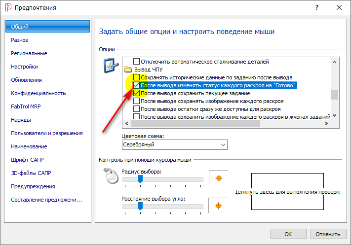

А как сделать что бы после использования листа или остатка он пропал с "инвентаря листов". А то его использовать в раскрое нельзя но в базе он все равно есть в том количестве.

Отправлено 15 Май 2020 - 12:31
Статус задания должен быть в состоянии "Готово" после вывода УП, тогда количество остатков в базе данных будет верное
установите галочку как на скрине ниже в предпочтениях
