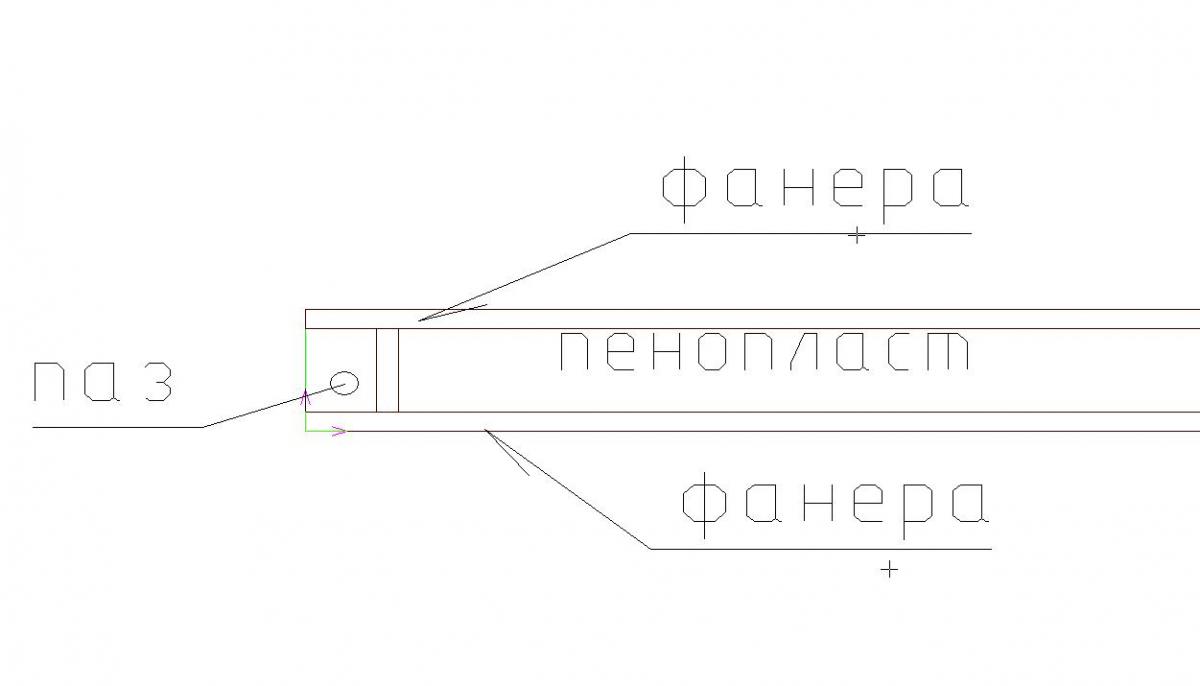

Доброго всем дня! очень интресно мне узнать как можно сделать боковой паз! у меня есть панель сендвич( фанера-пенопласт-фанера) 1525*1525 толщиной 30мм, в ней по периметру нужно сделать паз так чтобы фанера нижняя и верхняя осталась а пенопласт выбрать! пока к сожалению не могу придумать как подвести станок и как это сделать в программе арткам. заранее спасибо! С уважением новичок Юрий!

Достаточно просто боковой паз можно сделать грибковой фрезой. Выглядит она как небольшая дисковая фреза на стержне, который вставлен в обычную инструментальную оправку. У таких фрез нормирован рaзмер толщины  реза с хорошей точностью.
Для того, чтобы сделать боковой паз, нужно нарисовать вручную траекторию, по которой будет идти эта фреза, с учетом отхода и подхода сбоку, а так же глубины резки паза.  Арткам не понимает такого типа фрез и на автомате траекторию сгенерить не сможет.
По нарисованной вручную траектории фрезу в Арткаме запускаем в режиме гравировки на нужной глубине.

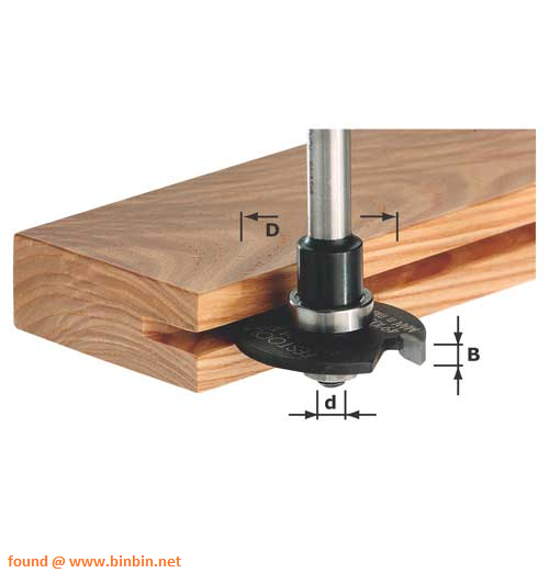

В чём причина голову ломать ?

Отправлено 13 Октябрь 2014 - 12:23
Подобные т-образные фрезы с хвостовиком 6 мм бывают? Мне можно и без подшипника...
#13 OFFLINE   yaso73
Отправлено 13 Октябрь 2014 - 12:31
Бывают.
#14 OFFLINE   MasterSplinter
Именно такую фрезу я и имел в виду.
Они бывают и с хвостовиком 6 мм тоже.
