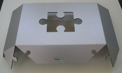

Кто-нибудь прокомментирует такое решение?
необычное решение, надо тоже так попробовать, а мы делаем почти что так же, но попроще
С уважением

необычное решение, надо тоже так попробовать, а мы делаем почти что так же, но попроще Изображение
А как скреплен этот шов?

Сзади короба композит тоже загнут, небольшие загибы, сантиметра по 2, короб собирается на каркасе, вот они и крепятся к каркасу...вот на картинке раскрой такого короба, думаю там все понятно))
С уважением
Но самто шов проклеивается на стыке или с внутреней стороны?
В приведеных выще вами примерах (короб - пазл) скорей всего шов проклеивали?
#20 OFFLINE   ZAK
ZAK
  • 77 сообщений
  • Город:Московская область
Отправлено 22 Февраль 2010 - 23:29
Ежели на каркас то ничо. а вот если без каркаса то низя. верхние уши будут под нагрузкой и тады порвет. лучше на каркас делать прямые углы без ушей и клеить на космофен. ну или делать уши (треуголнки) или на бок или наверх-ивниз.
поясняю дабы самому понять - ежели короб висит на каркасе или прочее то уши(треугольники) делаем сбоку. наверх делать низя. так как клепочные узел получитца с нагрузкой.
обычно мы короба и делаем на каркасе, тот короб что на фотке, без каркаса, но и размер у него небольшой, примерно 600х300, а уши вверху делали что бы стыки меньше кидались в глаза, так вот руководство решило, нижние сбоку, а верхние сверху
сам шов мы не проклеиваем
С уважением
