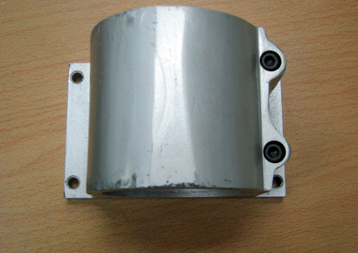

Господа, а не подскажете, как правильно крепить китайский шпиндель? Почти везде на фото стоит широкий металлический хомут на "тушке". Но логичнее, наверное, за подшипниковую часть?

да по жесткости хватает и этого широкого хомута - притом часто шпиндель в зависимости от нужд сдвигают относительно хомута вверх-вниз (если нехватает зоны обработки)....

а ничего, что вылет такой большой от точки крепления получается?

А с учетом диаметра такой трубы, коей является корпус шпинделя жесткость будет определяться не изгибом шпинделя...

Граждане-обладатели китайских шпинделей! Поделитесь фотками хомута! Не хочется изобретать велосипед. Все фотки в сети фронтальные, а мне бы с разных ракурсов.

Да без проблем - 2 варианта крепежа: как сделано на фрезере XS-3 (фотки прямо на фрезере) и вариант крепления для киловаттника (фотки просто детали).... Здесь детали сделанные литьем, но по первому варианту делают и фрезерованные.... Также на серьезных станках ( когда шпинделек более 3 кВт) крепеж делают как для киловатника и могут ставить помимо затягивающих болтов еще и разжимающий болт, при этом отверстие в крепеже шпинделя делают в натяг, а вставляют шпиндель разжав зажим растягивающим болтом....

вот спасибо! примерно так и представлял. теперь смело можно будет фрезеровщику заказывать.

а как думаете, для шпинделя 0,8Квт 65х160мм указанный размер в 50 мм будет достаточен или нужно больше? это я к тому, что есть пластина 50мм чтобы не покупать.

Вполне...
