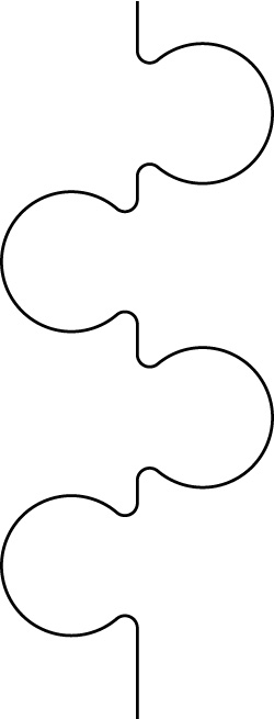

предлагают мне заказик: изготовить щиты из композита размером 1м на 7м,и обклеить их плёнкой с рисунком.
Заказчик не хочет чтоб рисунок был состыкован.
крепится всё это будет к сэндвич панелям.
Вот думаю: как листы композита состыковать??? чтоб их в дальнейшем не повело и плёнка не порвалась???
сварочник для него не хочется покупать,так как заказывают изделия из композита редко
помогите кто чем может
:cray:
Сообщение отредактировал wmf20041: 12 Июль 2012 - 20:09
Медведь с бревном
#20 OFFLINE   flex
flex
  • 26 сообщений
Отправлено 12 Июль 2012 - 21:43
Стыковали щиты по 4м на замок по линии стыка.
С обратной стороны, для надежности, клеилась полоска из композита.
