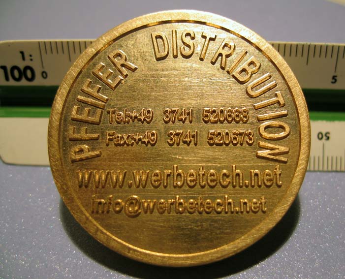

Тут пришлось делать на XS-3 показушную медаль диаметром 35мм на латуни Л-63 (но лучше для этого идет ЛС-59) - все делал коническим гравером-пирамидкой 30-01 (марка GRAVMANa: A3J33001) фотку привожу до вырезки из заготовки - даже опилки не все стряхнул - как была закреплена - так и лежит на рабочем столе, т.к. перед вырезкой на эту медальку наносил атрибуты фирмы и марку станка ( это показушный вариант, а не для дела... :rolleyes: )
В принципе такого типа изделия можно делать на любом ШВП-шном китайце, понимающем CNC-коды при правильной отстройке станка и выборке люфтов его механики (этот станочек у нас в сервис-центре используется для обучения инженеров и за последние 1.5 года многократно разбирался в учебных целях при достаточно интенсивной эксплуатации, поэтому его идеально настроенным назвать нельзя - но он такие вещи делает...) :o

Для диаметра 35 мм впечатляет.. А что за материал и какая глубина и сколько снималось за проход- 0,3? И планируется-ли доп. обработка?
А заодно еще вопросец- по ссылке "ВОСКОВЫЕ МАСТЕР-МОДЕЛИ", "Изготовление моделей эксклюзивных ювелирных украшений" фото каких-то изделий в форме кольца.. Это чё? :rolleyes:

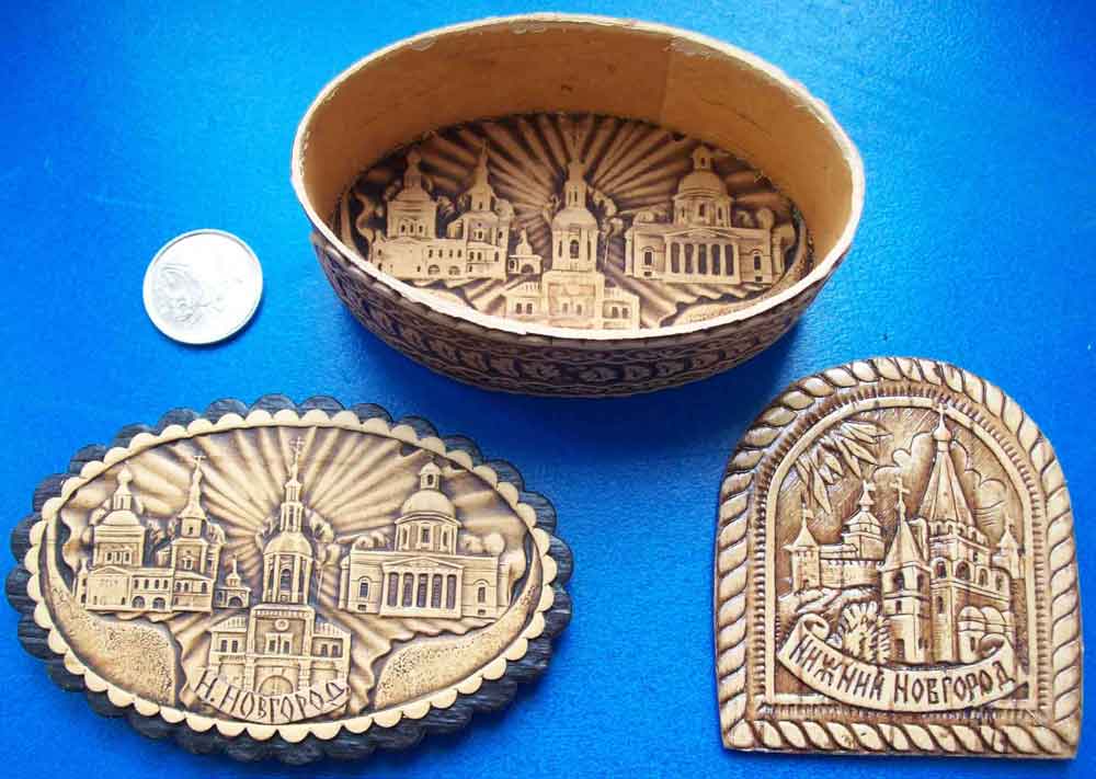

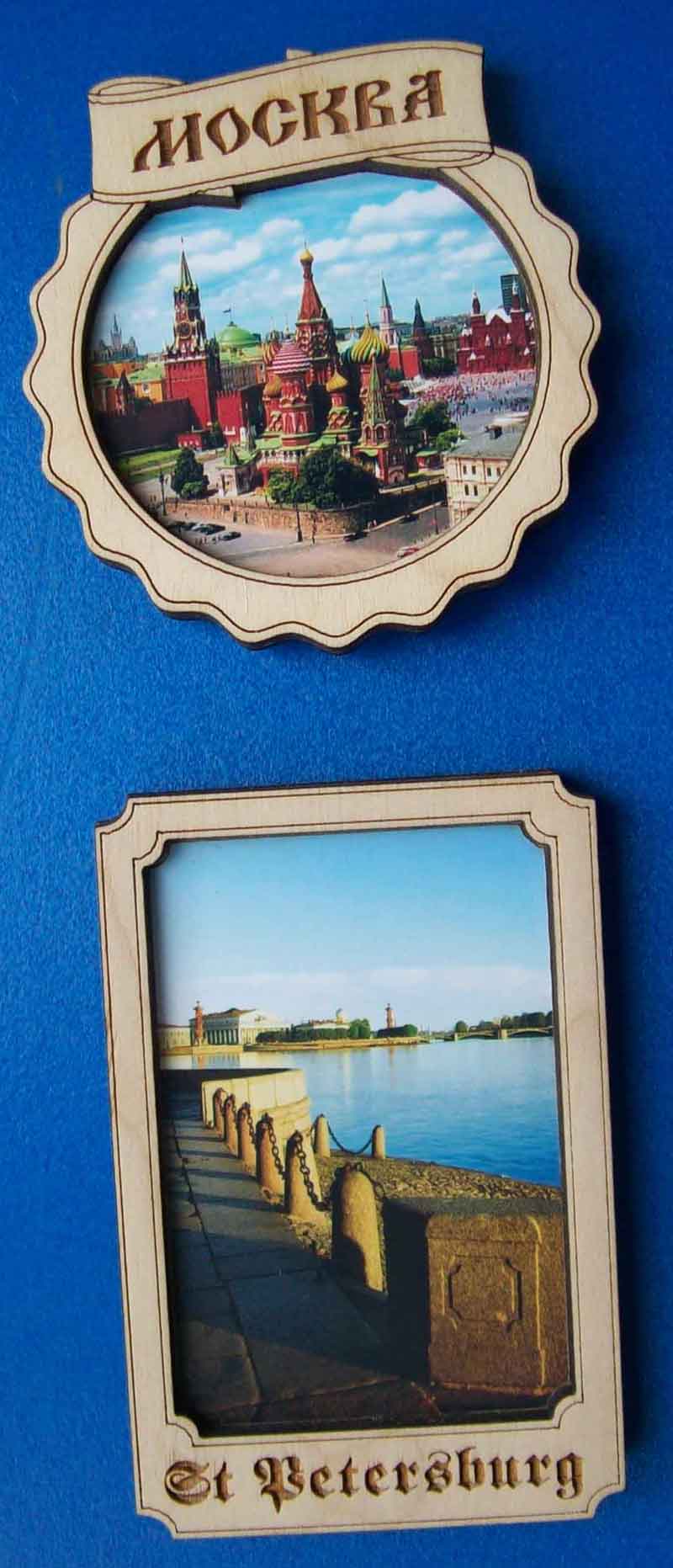

Вот фото работ

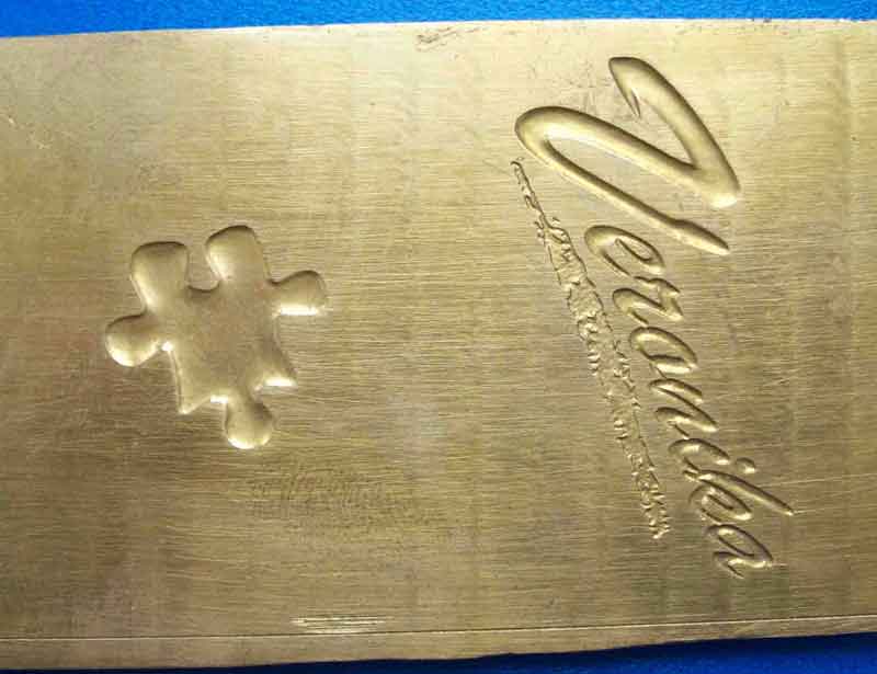

Начинаю только подкрадываться к возможностям фрезера.. То, что я пока сделал- это все первые экземпляры.. Проба, т-к скаать.. Если интересно, то вот

Сделано на латуни Л-63, хотя лучше делать на ЛС-59 (твердой или полутвердой). Снимал за проход 0.3мм, оставив 0.03 на окончательную обработку фреза: A3J33001 - рельеф генерился без текстов и ободка, а они делались через элементы (более качественная обработка)...

А делал я именно на аналоге CD2530 - XS-3 (те-же 300 на 250 рабочий стол, только электроника другая) и об этом я и писал, что такое можно делать в принципе на любом ШВП-шном китайце при нормальной настройке станка...
Кстати: только вчера приехал из Омска - устанавливал 4-х координатный фрезер М-6 в фирме "Граверная мастерская", где технология гравировки ручками профессионалов наивысочайшего класса позволяет делать матрицы и пуансоны такие, что чеканка ими дает глянцевые поверхности (значки, медали с качеством сувенирных монет)....

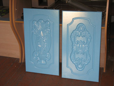

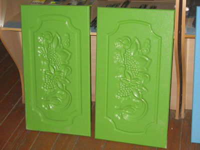

Недавно своял фасады, все на станке
